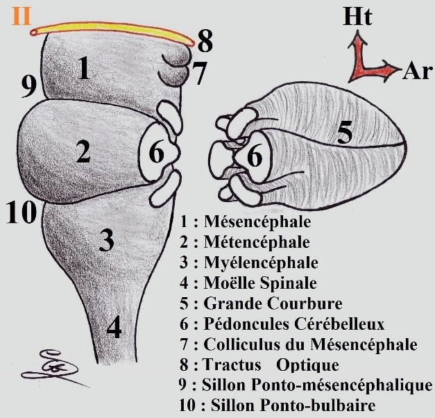

Et bien c'est très simple les pédoncules cérébelleux sont au nombre de 6 .
2 mésencéphalique
2 métencéphalique
2 myelencéphalique
Ils permettent de raccrocher le cervelet à l’arrière du tronc cérébrale comme tu le vois sur cette image

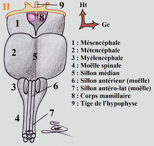

Les pédicules cérébraux constituent quant a eux le mésencéphale comme sur cette image et il sont au nombre de 2
Il ne s'agit effectivement pas de la meme structure cependant le mesencéphale est constitué des 2 pédoncules ( ou pédicules ) cérébraux et donne aussi 2 pédicules cérébelleux
