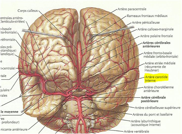

Sur le schéma 13 de la ronéo 2, on est bien en vue inf du cerveau et en vue antérieur du tronc cérébral, du coup les deux carotides internes suivent le trajet du tronc cérébral et au niveau des hémisphères elles se divisent, mais dans la ronéo p 8 il y a écrit " sur une vue antérieure, on voit la section des carotides internes", ce n'est pas plutôt sur une vue inférieur du cerveau qu'on voit leur section ? parce qu'en vue antérieure on voit le long trajet des carotides non ?
Merci :)

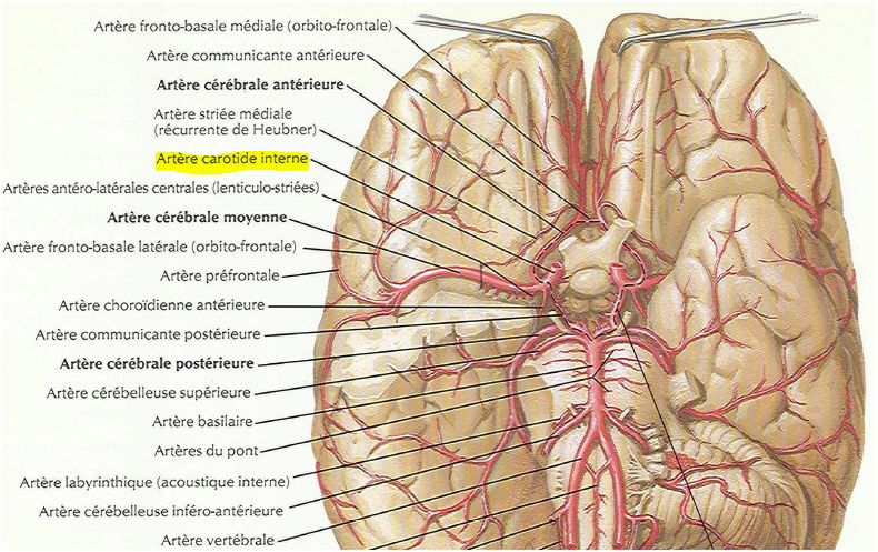

Je dirai la section est visible dans les deux cas. L'artère carotide est dirigé vers le haut et vers l'avant. Mais c'est du hors-programme...le plus important c'est ce que tu y trouves comme artère. :)
Voilà. :)

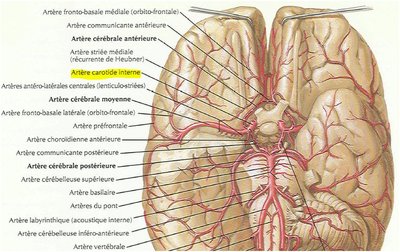

Ah oui je crois que je vois mais ça m'amène une autre question ^^: est ce que l'on peut dire que sur une vue inférieure on voit le tronc basilaire, les artères vertébrales, en gros toutes les artères verticales ? Parce que le Shéma 13 est une vue inférieure un peu modifiée ?

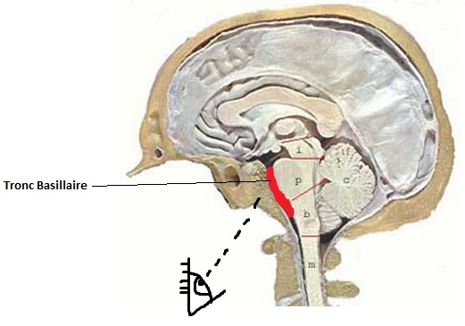

Messagepar Shadok » 30 Jan 2014, 09:47
Yep on le voit parfaitement ;) Regarde :
Understood ?
