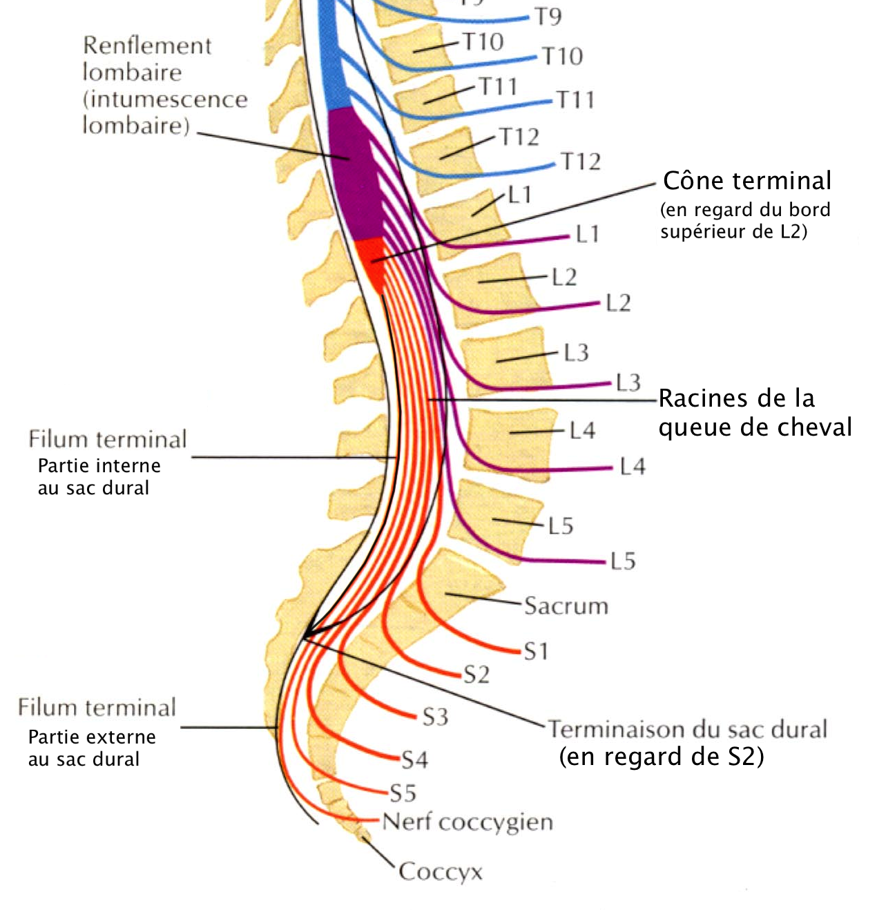

alors j'ai un soucis avec une phrase de la ronéo p10 :
Toutes les racines (cervicales, thoraciques, lombaires, sacrées, coccygiennes) sont enveloppées par leur gaine durale (qui s'arrete au niveau du foramen interventriculaire).
Mais pour moi le cul de sac dure mérien est en S2, donc je ne vois pas comment les racines de la queue de cheval (racines lombaires et sacrées) peuvent être recouvertes par une gaine dural vu qu'elles sont plus bas !
j'espère m'être fait comprendre ^^
merci d'avance :)

Coucou ah ça c'est une petite exception en fait une fois le cul de sac duremérien passer ces racines se trouvent dans la partie osseuse du sacrum et ne sont pas entourées de dure mère :)
Tu as compris?

mais s'il pose un qcm comme ca, on met faux, puisque cest pas vrai pour les racines lombaires et coccygiennes ?

Messagepar Barney23 » 03 Mai 2014, 17:16
Il le précisera. Il mettra genre "Toutes les racines sont entièrement recouvertes de gaines durales jusqu'à leur sortie par le foramen inter-vertébral". S'il ne précise rien et qu'il met quelque chose dans ce style-là : "Les racines sont recouvertes de gaines durales", il faudra mettre vrai car même les racines sacrés et coccygiennes sont recouvertes de gaines durales au niveau de leur origine. (et encore...je pense que pour le 2ème item, il rajoutera "partiellement")
Donc t'inquiètes pas pour ça. ;)
