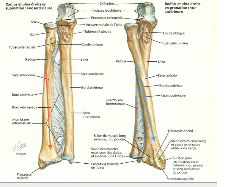

Je n'ai pas trop compris la partie de la ronéo 3 p13 à propos du radius:
Pour la courbure supérieure ou supinatrice il faut regarder la partie médiale du radius d'une vue antérieure?
et pour la courbure inférieur ou pronatrice, la partie latérale d'une vue postérieure?
Merci d'avance! :bye:

Aussi bien en vue antérieure que postérieure, il te sera possible d'observer les (belles) courbures du radius, par contre j'ai pas compris ce que tu voulais dire avec médiale/latérale parce que c'est l'ensemble de l'os qu'il faut regarder :question:

Messagepar Alfy » 06 Fév 2014, 18:30
Merci pour ta réponse, je n'avais vraiment pas compris ou il fallait regarder :embarrassed:
Par contre je ne comprend pas pourquoi la courbure pronatrice est dirigée de dedans en dehors, je me trompe dans la direction de la flèche?
Merci d'avance! :)

Messagepar Alfy » 06 Fév 2014, 18:42
Je crois que je me suis bien embrouillée... :loser:
Pour la courbure supinatrice il faut juste regarder la partie supérieure du radius?
Et la courbure pronatrice, la partie inférieure du radius?
Et donc pas par rapport au radius en supination ou en pronation?
Merci d'avance! :soldier:

Messagepar Radagast » 06 Fév 2014, 18:53
Reprenons alors:
:arrow: La courbure supérieure est formée par la tubérosité radiale (ça forme une concavité latérale) pour permettre l'insertion du biceps qui est un muscle supinateur
:arrow: La courbure inférieure (qu'on peut légèrement deviner sur ton schéma) est inférieure, décrivant une légère concavité médiale et elle permet l'insertion du muscle rond pronateur (qui permet donc de passer dans la position de droite sur ton schéma)
Voilà ce que je peux te dire, et si tu vois vraiment pas, apprend le comme ça :)

Messagepar Alfy » 06 Fév 2014, 18:55
merci pour ton message, j'ai compris maintenant! :dance:
