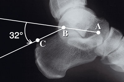

L'angle de Bohler du calcaneum est un angle radiologique formé par 2 lignes, l'une antérieure passant par par le sommet de la surface talienne postérieure (thalamus de Destot) et le bbord supérieur de la grosse tubérosité, l'autre postérieure passant par le sommet de la surface talienne postérieure et le bord supérieur de la grande apophyse, cet angle est un angle important en traumatologie PARCEQU'il s'ouvre lors des enfoncements du thalamus dans le calcannéum.
Reponse E --> Mais je ne vois pas où se situe l'erreur dans cet ENORME item !!
QCM2007:
L'angle de Boher du calcaneum mesure 90° CAR il est formé par l'intersection de 2 droites, l'une passant par le bord supérieur et l'autre passant par le bord inférieur de l'os.

ligne ant = bord sup de la grande apopyse + sommet de la surface talienne post
ligne post = bord sup et post de la grosse tubérosité + sommet de la surface talienne post
-> première partie fausse
lors d'un enfoncement il y a FERMETURE de l'angle (car ça s'applatit)
-> deuxième partie fausse

QCM2005:
Les lignes antérieure et postérieure sont inversé dans la premiere partie du qcm et si tu regardes l'image le point B descend lors de l'enfoncement du talus donc l'angle se ferme
QCM2007:
