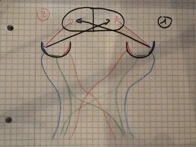

Bonjour j'aurais juste besoin d'un petit détail, je me suis embrouillé avec la rétine temporale : est ce que :
- le champ nasal D provient de la rétine temporale G (situation 1 -en noir)
- le champ nasal D provient de la rétine temporale D (situation 2 - en rouge )

Coucou

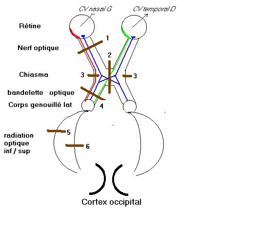

oula oui tu t'es embrouillé alors déja regarde ça :)bon dans le schéma c'est a gauche mais c'est pareille a droite ^^
J'ai du mal a comprendre ton schéma xD enfin
Le champs visuel nasal droit va aller se projeter sur la rétine temporal de l'oeil droit puis va cheminer dans le nerf optique droit puis aller au niveau du chiasme , la les fibres temporales ne décussent pas et vont se projeter au niveau du lobe occipital
Pour le champ visuel temporal droit c'est l'inverse il va aller se projeter au niveau de la rétine nasale droite puis les fibres nasales vont decusser pour aller au lobe occipital a leur tour .
Tu as compris ? :D

Messagepar BOB » 19 Jan 2014, 15:09
Oui oui tkt y a pas de soucis j'ai fait ça a l'arrache ^^
Donc le champ nasal se répercute sur la rétine temporale homo latérale c'est bien ça ?!
Après pour le reste j'ai bien compris merci :)

Messagepar Barney23 » 19 Jan 2014, 15:12
Oui, c'est ça. Donc dans ton schéma, c'est la situation 2 qui est bonne. :)

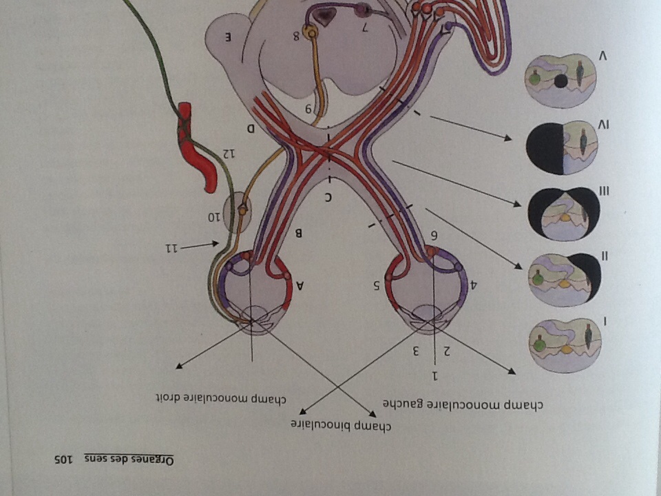

Bonjour bonjour !
Désolé de revenir sur ce sujet mais je viens de trouver ça dans le libre de 2P qui es un peu contradictoire du coup :
Je suppose que le mieux c'est d'attendre le cours mais bon... Merci a vous :glasses-nerdy:

Messagepar Barney23 » 09 Fév 2014, 18:49
Désolé, je vois pas. Qu'est-ce qui te gêne sur le dessin? :/

Messagepar BOB » 09 Fév 2014, 23:19
Ah pardon si je me suis mal exprimé !!
Si j'ai bien compris vous m'avez dit que le champ nasal était donné par la rétine temporale du même œil (situation 2 de mon schéma tout en haut) mais en refaisant le cours j'ai regarde dans le livre de 2P et la le champ nasal provient de la rétine temporale de l'autre œil
Je sais pas si je suis clair dans ma question...

Messagepar Barney23 » 10 Fév 2014, 01:40
Ah c'est parce que les flèches se croisent, c'est ça?
1) Le prof va pas si loin. Il dit juste que le champ nasal est donné par la rétine temporale.
2) Ca dépend de l'angle de ton rayon lumineux.
Non, franchement, c'est pas important tout ça. Retiens ce que j'ai écrit en 1) et c'est bon.

Messagepar BOB » 10 Fév 2014, 10:55
Aaaah d'accord, bon bin c'est nickel t'as répondu a la question :)
