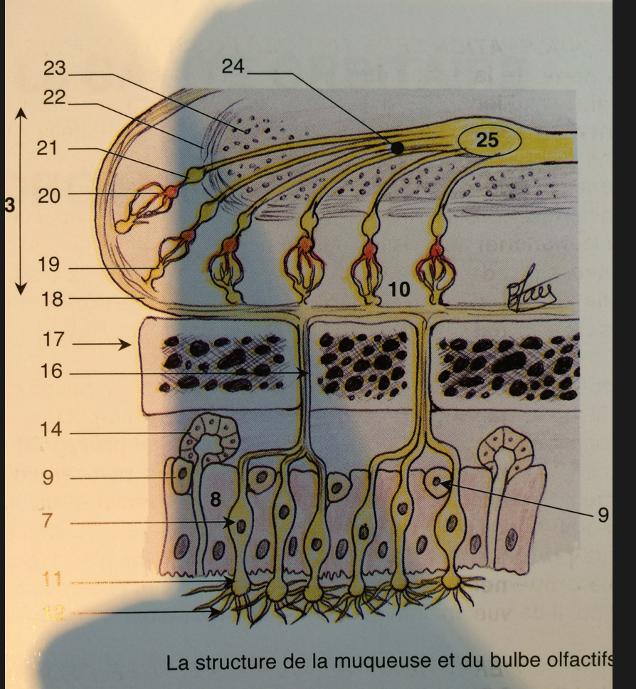

Bonjour ! :)
p.7 en bas: "Ce neuroépithélium contient les corps cellulaires des neurones"
p.8 en haut: "Les organites chiomiosensibles sont des neurones bipolaires dont les corps cellulaire se situent dans la muqueuse olfactive"
p.8 au milieu: "protoneurone -> muqueuse et deutoneurone -> bulbe" rien sur l'épithélium ...
Schéma 15, le corps cellulaire semble être dans le bulbe olfactif.
Schéma 16, le corps cellulaire semble être sous-jacent au bulbe olfactif ...
Il est où ce tabernacle de corps cellulaire ?! :p
Merci ! :D
Grâce à Happi, je pense avoir compris ... Neuroépith = muqueuse olfactive ? et proto dans épith/muqueuse et deuto dans bulbe ? :D

Bonjour bonjour :D
Alors c'est un peut délicat mais en gros:
La muqueuse olfactive comprend l'épithélium olfactif (bon vu que c'est une muqueuse on aura un épithélium associé avec un tissu conjonctif spécial mais on s'en fout, retiens que muqueuse olfactive= neuro-épithélium olfactif)
Le neuro-épithélium olfactif est composé de petits bulbes dendritiques (dilatations des cellules neuro-sensorielles olfactives= corps cellulaire en gros) qui présentent à leur surface des petits cils qui iront capter l'information
Ensuite les axones des cellules neuro-sensorielles (filets olfactifs) traversent la lame criblée et vont faire synapse dans le bulbe olfactif (via pleeeeins de cellules sensorielles dont on se fout pour l'instant) avec les neurones du tractus olfactif.
Donc en gros:
1. Protoneurone: corps cellulaire dans l'épithélium olfactif de la muqueuse olfactive, axones formant les filets olfactifs traversant la lame criblée pour aller rejoindre le bulbe olfactif
2. Deutoneurone= tractus olfactif

Super le schéma avec les explications ! merci ! :)
