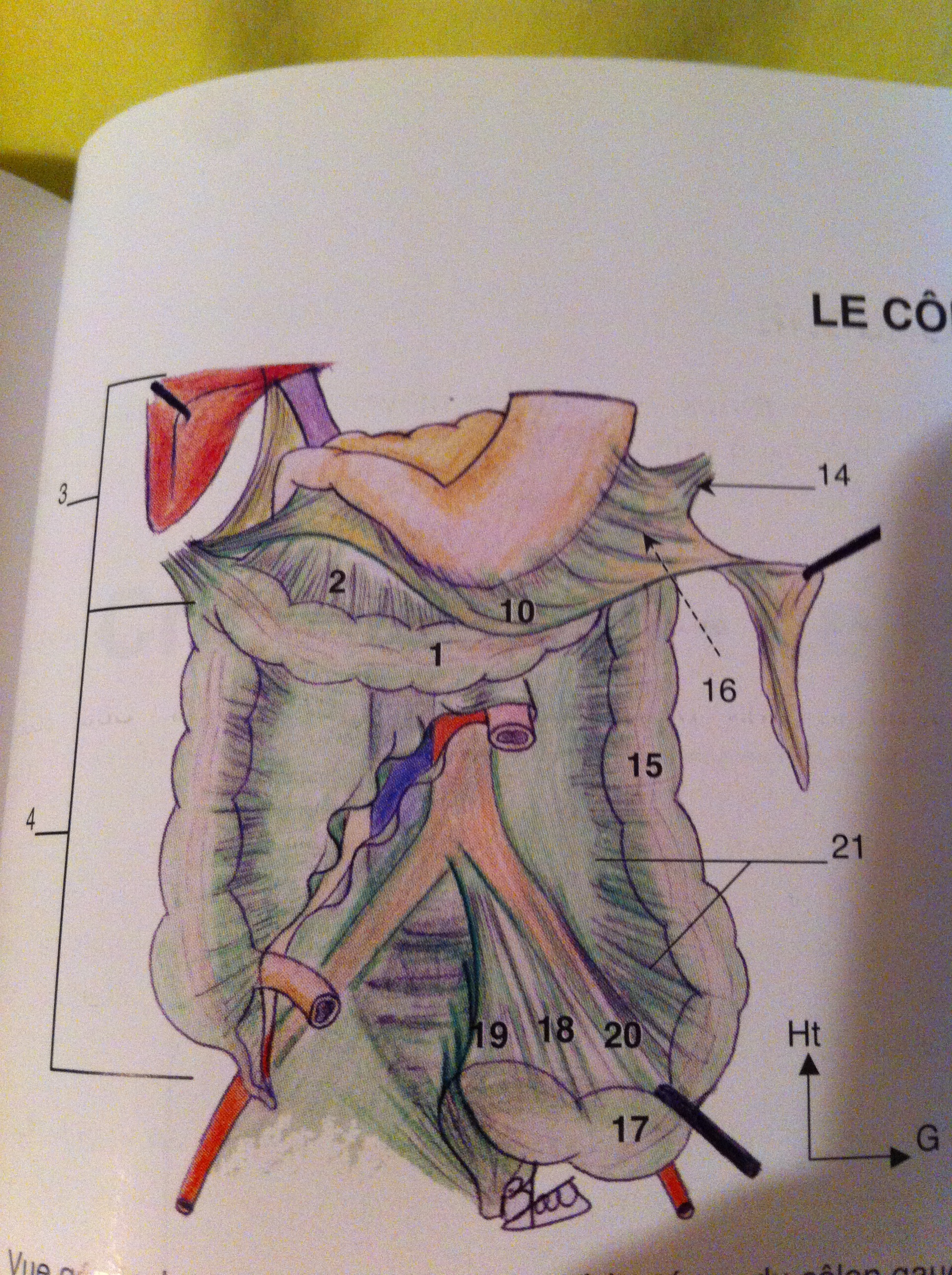

J'ai vu d'après la question du tutorat que l'angle colique gauche était fixé au diaphragme. Et du coup j'ai pas bien compris avec la ronéo qui parle du grand épiploon mais aussi du fait qu'on a un tout avec la rate qui fait une sorte de plancher englobé par le diaphragme.
Enfin si quelqu'un peut m'expliquer en quoi l'angle colique gauche est fixé au diaphragme ce serait cool, merci bien! :D

Alors en fait, il existe un ligament entre l'angle colique gauche (aussi appelé angle splénique) et la partie inférieure gauche du diaphragme : le ligament phrénico-colique (nom tout à fait logique ;) ), c'est le numéro 14 sur ce schéma :
C'est good ? Hésites pas si c'est toujours pas compris :)

Parfaitement clair, nickel merci. :p
