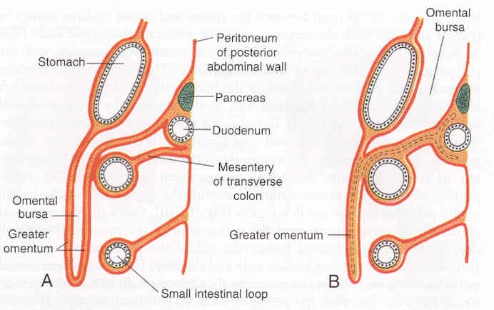

alors attention Ewilann le grand omentum ne sert pas a divisé la cavité abdominale en deux c'est le mésocolon transerve qui sert a ça.Je sais que la ronéo prete a confusion a ce sujet mais en relisant la phrase on se rend compte que le prof parle en faite du mésocolon transverse pour la séparation de la cavité abdominal en deux partie : Supramésocolique et inframésocolique
Ensuite pour répondre à ta question Emilie rien de mieux qu'un schéma:

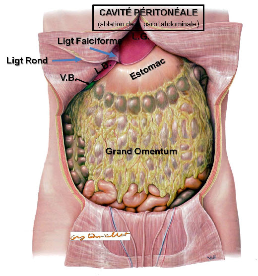

Alors le grand omentum c'est comme la dit Ewilann une nappe graisseux appendu a la grande courbure de l'estomac sur la premiere image ça correspond à "greater omentum" et vue de face ça donne ça
La cavité des épiploon ( ou bourse rétrogastrique ou arrière cavité des épiploons) c'est en fait un espace qui se trouve en arrière de l'estomac sur la première image ça correspond à omental bursa
Pour conclure sur la première image il y a deux parties une partie a gauche ou il s'agit d'un stade embryonnaire donc oublie le, la réalité se trouve au niveau de l'image de droite dac
