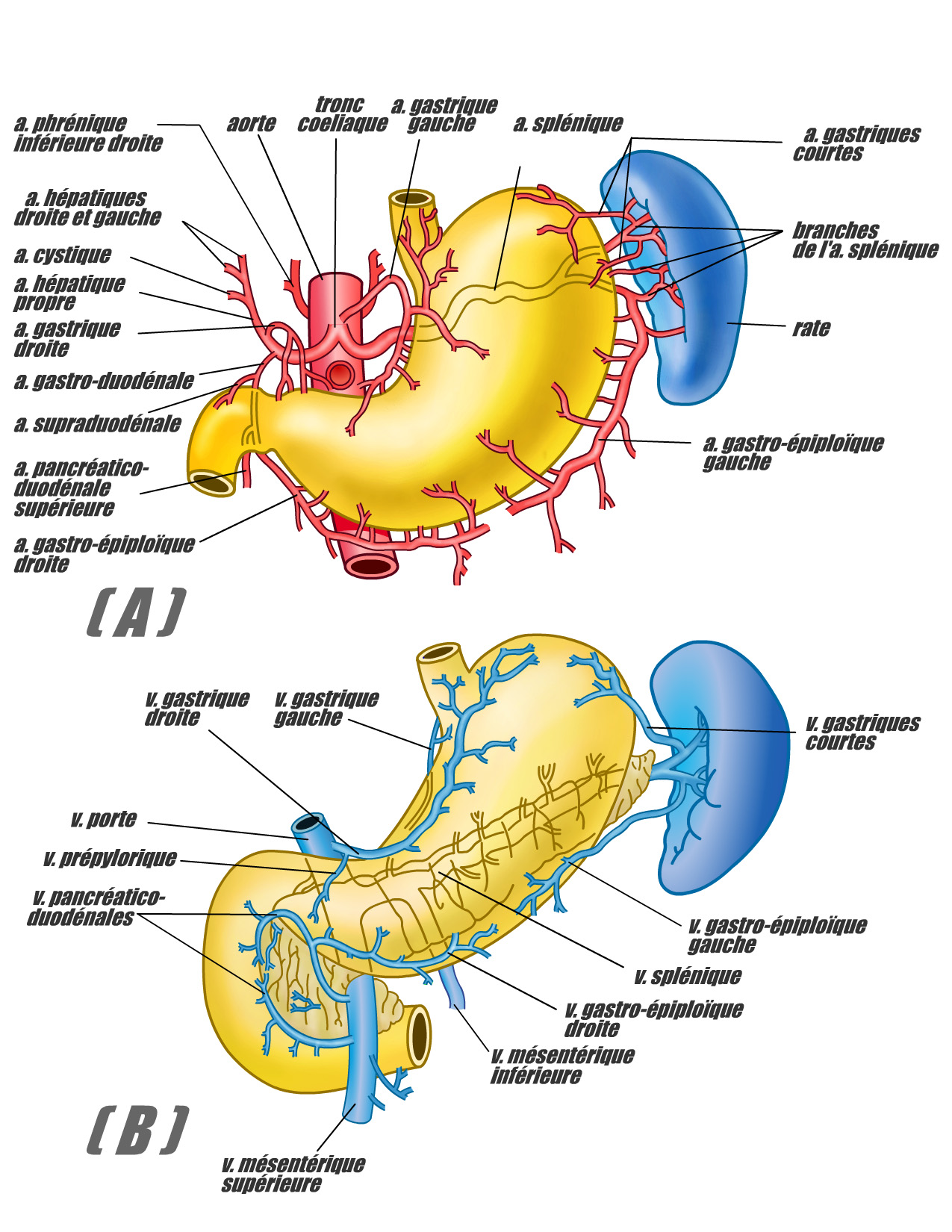

J'ai un petit souci sur les VO, j'ai noté un truc pendant la séance de révision avec Baqué mais je crois que je me suis trompé, il me semble que le prof a dit qu'au niveau de l'estomac/œsophage, le sang revenait vers le système porte par la veine stomachique DROITE ou coronaire de l'estomac...
Est-ce juste ? (parce que jusqu'à présent, on n'avait uniquement parlé de l'artère stomachique gauche provenant du tronc cœliaque, même si ça n'a rien à voir...)
Voilà, merci d'avance pour les réponses :)

Il y a effectivement une veine gastrique (=stomachique) gauche et veine gastrique droite qui se rejoignent au niveau de la petite courbure de l'estomac, à l'image de l'artère gastrique gauche et gastrique droite. Les deux se jettent dans la veine porte. Il n'y a rien de plus à savoir à votre niveau. :)

Du coup dans un tutorat vous aviez dit qu' on avait veine droite gastrique (estomac) / splénique (pour la rate) et hépatique et l'item était faux, car c'était pas droite gastrique
Du coup mtn il est a compter V ?

Dans le tronc coeliaque, ce ne sont pas des veines mais des artères. Donc on se pose même la question du droite/gauche.
Du coup, c'est l'artère gastrique gauche, l'artère splénique et l'artère hépatique commune.

Desolée je devais être fatiguée..... J'ai capté merci!!!
