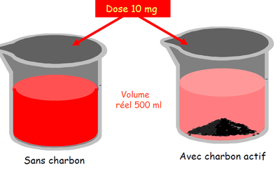

Je ne comprend pas très bien la partie du cours sur le volume de distribution, est ce que:
- le volume de distribution réel (p66 PK II):a des correspondances physiologiques car les valeurs ne sont pas "aberrantes"
- le volume de distribution apparent: correspond au Vd du cours, les valeurs sont "aberrantes"
Merci d'avance! :)

Yoooooo :)
Oui voila c'est ça !
Pour une même dose tu pourras avoir des concentrations différentes
Par exemple à gauche tu as une concentration plus élevée qu'à droite car à droite le charbon actif va diminuer la concentration de ton principe actif dans la solution. Or VD = Q/C ! Donc pour une même dose, si la concentration est plus basse à droite tu auras un Vd beaucoup plus élevé, tellement élevé que tu as des valeurs aberrantes ne correspondant pas à la répartition des liquides dans l'organisme.

Je confirme la réponse de Ceyy ( <3 )
