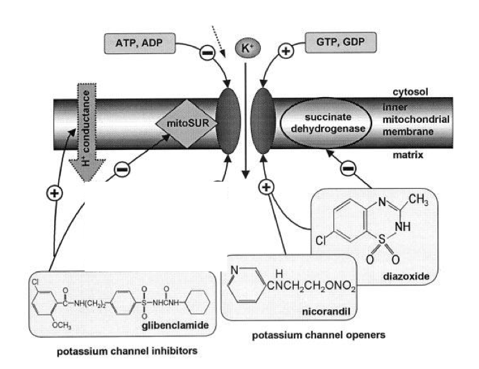

Messagepar Andot » 05 Fév 2014, 19:58
Même si le post est en résolu, je rajoute une couche:
Si on regarde la diapo 38 de la prof on voit bien qu'il s'agit d'une sortie de K+ et qu'elle a du dire entré en lisant sa diapo un peu trop vite :).
La diapo :

Re: Canaux potassiques ATP dep
Messagepar Marine-83 » 05 Fév 2014, 21:36
Ah oui c'est vrai que c'est un peu trompeur si tu lis pas bien la légende :lol:
