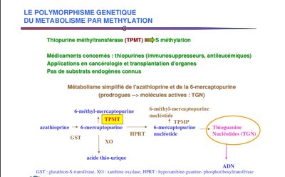

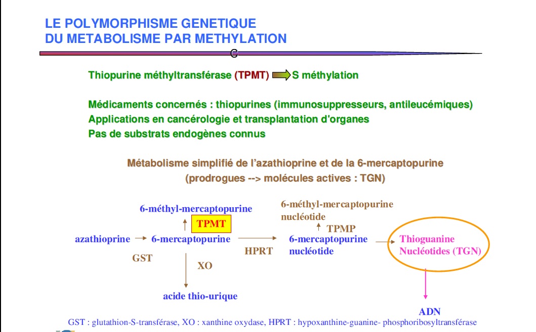

Messagepar yaya » 07 Fév 2014, 20:08
Salut ! :)
Au niveau de cette diapo il y a écrit "déficit : TGN augmente". Le déficit correspond à quoi en fait ? J'ai un peu du mal à comprendre :dont-know:
Merci pour votre aide !

Alors on va reprendre tout ça :
on a un médicament qui est un prodrug : l'aziathropine, qui doit être métabolisé en TGN pour être actif. Le TPMT est une enzyme qui va inactiver la voie de métabolisation en transformant le 6-mercaptopurine en 6-méthyl-mercaptopurine, ce qui va stopper la métabolisation de l'aziathropine.
• En cas de déficit en TPMT : on aura moins d'inactivation de la voie → on va se retrouver avec beaucoup plus de TGN et donc on va devoir adapter la posologie en la diminuant pour éviter un surdosage
• En cas d'hyperactivité de la TPMT, la voie va être trop inactivée et on n'aura plus assez de TGN pour être efficace → on va donc observer une résistance au traitement.
Ca va mieux ?
Bonne soirée/ Bonne nuit :lol:
