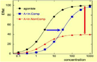

J'ai une petite question : un antagoniste va avoir comme rôle de diminuer l'affinité (donc augmenter la CE50) et l'efficacité mais est ce qu'il peut jouer sur l'activité (-> la pente de la courbe) du médicament ?

alors déjà ton antagoniste diminue l'affinité du ligand pour le récepteur seulement si il est non compétitif et il y a diminution de l'efficacité que pour les antagonistes non compétitifs. en cas d'antagoniste compétitifs tu peux retrouver la même efficacité en augmentant les doses de ligand.
petit schéma qui illustre tout ça :
sur ces courbes tu vois aussi que l'activité ( =pente) varie pour un antagoniste non compétitif mais reste inchangé pour un antagoniste compétitif
