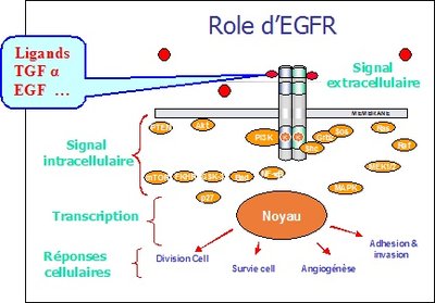

J'avais une petite question à propos de ce passage:
"Récepteur de l'EGFR transmembranaire a dans le domaine intra cytoplasmique des tyrolien kinase" (page 7 ronéo 5) déjà la phrase n'est pas ultra correcte, je n'ai pas fais de faute de frappe, mais en plus, dans la ronéo sur les cibles et les mécanismes des médicaments, il y a noté que les récepteurs tyrosine kinase possède leurs récepteurs aux mdc sur leur partie extra cellulaire.
Hors ici ce récepteur à l'EGFR est intracellulaire. Serait-ce parce que l'EGFR est une molécule compris DANS la cellule que son récepteur est intracellulaire ? :)
Voilou, merci d'avance et bonne journée :)

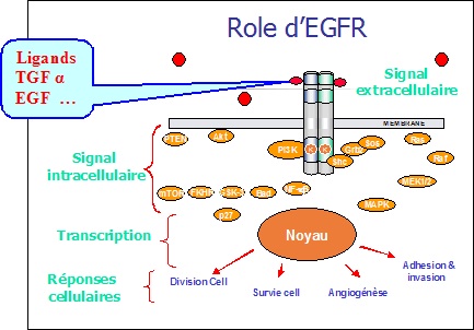

Alors on va reprendre ça :
Déjà "EGFR" ça veut dire "récepteur à l'EGF" donc récepteur à l'EGFR ça veut rien dire :alien: .
Ensuite comme tu le vois sur cette image, on a le récepteur à l'EGF qui est transmembranaire.
- la partie extra cellulaire est la partie où va se lier le ligand
- la partie intracellulaire est la partie qui possède l'activité tyrosine kinase
Ça va mieux ?
Bonne journée :D

Messagepar Tess976 » 20 Avr 2014, 14:50
J'ai pris la phrase telle qu'elle dans la ronéo :)
J'avais bien compris ce que tu me représentes sur le schéma, mais sur l'exemple donnée dans la ronéo, le ligand se fixe sur la partie du récepteur qui est intra-cellulaire, c'est cela que je n'ai pas compris :)
Bon après comme tu le vois, il manque un mot dans la phrase ou je ne sais pas mais elle est mal tournée. Donc je retiens cette version, et tant pis pour cet exemple bizarre ?

Messagepar Pelouuuts » 20 Avr 2014, 17:38
Salut Tess !
J'ai beau lire et relire je vois pas où il est dit que le recepteur est intra-cellulaire... On parle bien des tyrosine kinase qui sont elles intra cytoplasmique oui.. Mais à aucune moment le Professeur ne dit ça. Donc retiens ce qui est vrai et ce que Marine a mis :clap:

Messagepar Tess976 » 20 Avr 2014, 18:26
Ok je retiens ça j'ai un gros bug avec cette phrase tant pus :lol:
Merci à vous deux et bonne soirée :)
