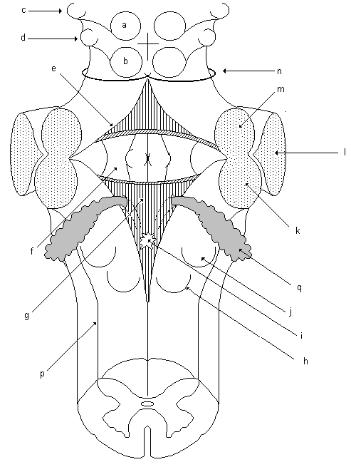

L'item D : le foramen médian du V4 se trouve au niveau du voile médullaire inférieur. Je suis peut-etre un peu tordu mais bon, le foramen médian se trouve dans la partie inférieur du toit du V4, alors que le voile médullaire se trouve dans la partie centrale du toit, pour moi le foramen se trouve sous le voile médullaire inférieur et non au niveau, dire qu'il se trouve à son niveau c'est un peu comme dire que le voile supérieur se trouve au niveau de l'inférieur... même si je vois bien ce que vous avez voulu dire par "au niveau", dire que cet item est faux est à mon sens tout aussi juste...

+1 J'ai pensé exactement pareil :party:

+1 il ne se trouve pas du tout au niveau du voile médullaire inf, mais bien SOUS le voile, ayant dejà disparu à ce niveau là ^^

J'allais faire un post dessus d'ailleurs. Alors j'ai mis faux à cet item car d'après le schéma 6 de la ronéo 2, on constate que le foramen central du V4 n'est pas au niveau du voile médullaire inférieur mais bien en-dessous, il est même en dessous des plexus et de la toile choroidienne comme figuré sur ce même schéma. Sincèrement je suis perplexe ...

Il me semble que le voile med inf recouvre bien toutes la partie inférieure du toit. Sauf que sur le schéma, le prof l'a enlevé pour qu'on puisse voir la toile choroïdienne.

et de la façon dont l'a dit le prof, le voile médullaire inf s'arrête, puis en dessous il y a juste les plexus choroïde et le foramen... :mrgreen:

c'était juste parce que ça me rappelait quelques choses et je voulais juste vous le donner pour plus de précision en attendant l'avis final du tut'. Mais je suis d'accord avec vous ce que dit le prof amène à cette conclusion...

En fait non pas du tout, il s'arrete de lui même et ceci pour deux raison :
1- les plexus choroides (qui eux sont au niveau de l'orifice médian) sont composés de glie épendymaire, de pie mère et de vaisseaux sanguins. Si tu rajoutes du voile médullaire la dedans ca marche pas, c'est pas la définition du plexus
2- les voiles médullaires servent un peu de scratch au cervelet, et si il y en avait au niveau de l'orifice de Magendie le cervelet viendrait dessus et boucherai l'entrée :)
le voile médullaire inférieur s'arrete bien au dessus de cet orifice, on le coupe pas du tout pour "voir le trou"
Mais comme y a encore des septiques :
c'est tiré du Gray's anatomy :)

alors tit calcium a tout a fait raison sur le schéma de la ronéo le voile médullaire inférieur est réséqué c'est a dire que le professeur la enlever pour que vous compreniez qu'il double la toile choroidienne en superficie :"Le toit du quatrième ventricule est tapissé par la toile choroïdienne, laquelle est renforcée en superficie par des
ponts de substance blanche qui constituent le voile médullaire supérieur (ex valvule de Vieussens) et le voile
médullaire inférieur (ex valvule de Tarin
Pour vous convaincre je vous donne ce schéma , le voile médullaire inférieur se nomme aussi valvule de Tarin en G ( malheureusement la légende n'est pas dans le schéma mais je vous donne l'adresse http://www.eurafecam.org/Bibliotheque/A ... orsale.htm :)
C'est bon ? :D

Donc qu'elle est la version à retenir du coup ? parce que j'avoue que je suis un peu pommé là (entre le Gray's et votre version...) :mrgreen:
Et comme j'ai dit plus haut, on été pas censé le savoir... donc ce serait cool d'annuler l'item (mais si c'est pas le cas, j'en ferrais pas une maladie hein :P )

Non j'ai édité, c'est moi qui avait pas les yeux en face des trous ^^' (j'ai cru que le message de yopyop était posté par un autre tut en fait :lol: )
Bref, je trouve ça quand même un peu déroutant vu sur le prof l'a pas dit du tout en cours, et qu'à première vue le Gray's dirait le contraire... :confused:
