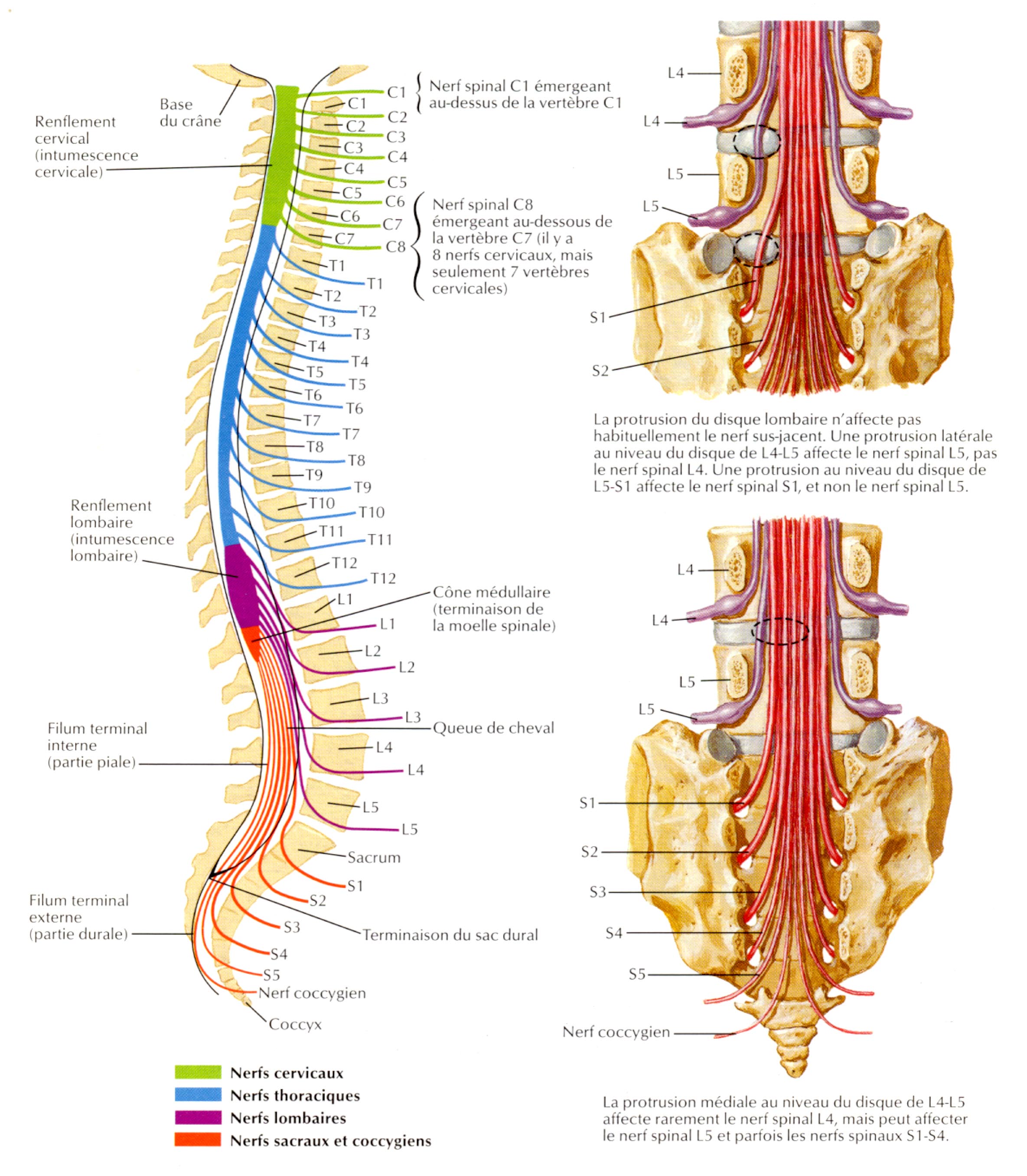

Messagepar Quiche » 26 Avr 2014, 18:40
J'espère que ça ira mieux avec cette planche ! (image de gauche)
La moelle est en "épais" (vert/bleu/violet/rouge) puis les racines de la queue de cheval sont les traits fins rouges ! Dans la partie violette et rouge (en épais), on retrouve les myélomères lombaires et sacrés (et un coccygien), ce sont les étages de la moelle où sont rassemblés les noyaux à destiné de la queue de cheval (puis les fibres iront ensuite rejoindre leurs nerfs spinaux lombaires et sacrés). Mais ce sont bien des myélomères (moelle) lombaires et sacrés et ils sont présents au dessus du bord supérieur de L2.
Ça va mieux avec le schéma ? :embarrassed:
