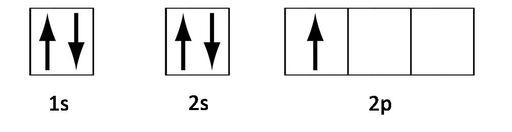

:arrow: Config électronique de B : 1s2 2s2 2p1 -->

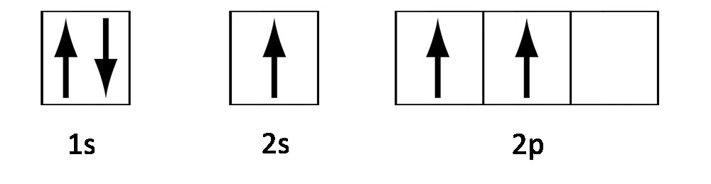

--> Il reste 2 cases quantiques vides sur 2p, B peut donc passer an valence secondaire qui vaut 3 -->
Les 3 électrons célibataires vont chacun se lier, par liaison covalente, à un F --> on forme donc BF3

Il faut faire très attention, une valence secondaire peut se faire que si le DNL qu'on casse est sur une case quantique possédant un "n" identique à la case quantique accueillant l'électron qui provient de cette rupture :angel:
Je m'explique : dans ce cas -->
B possède 2 cases quantiques vides au niveau de 2p, et on casse un DNL de la case quantique de 2s, les 2 cases quantiques possèdent bien le même "n", la valence secondaire peut se faire
dans ce cas -->
B possède 1 case quantique vide sur 2p, et on a un DNL au niveau de la case quantique de 1s, les 2 cases quantiques ne possèdent pas le même "n", la 2ème valence secondaire ne peut pas se faire
