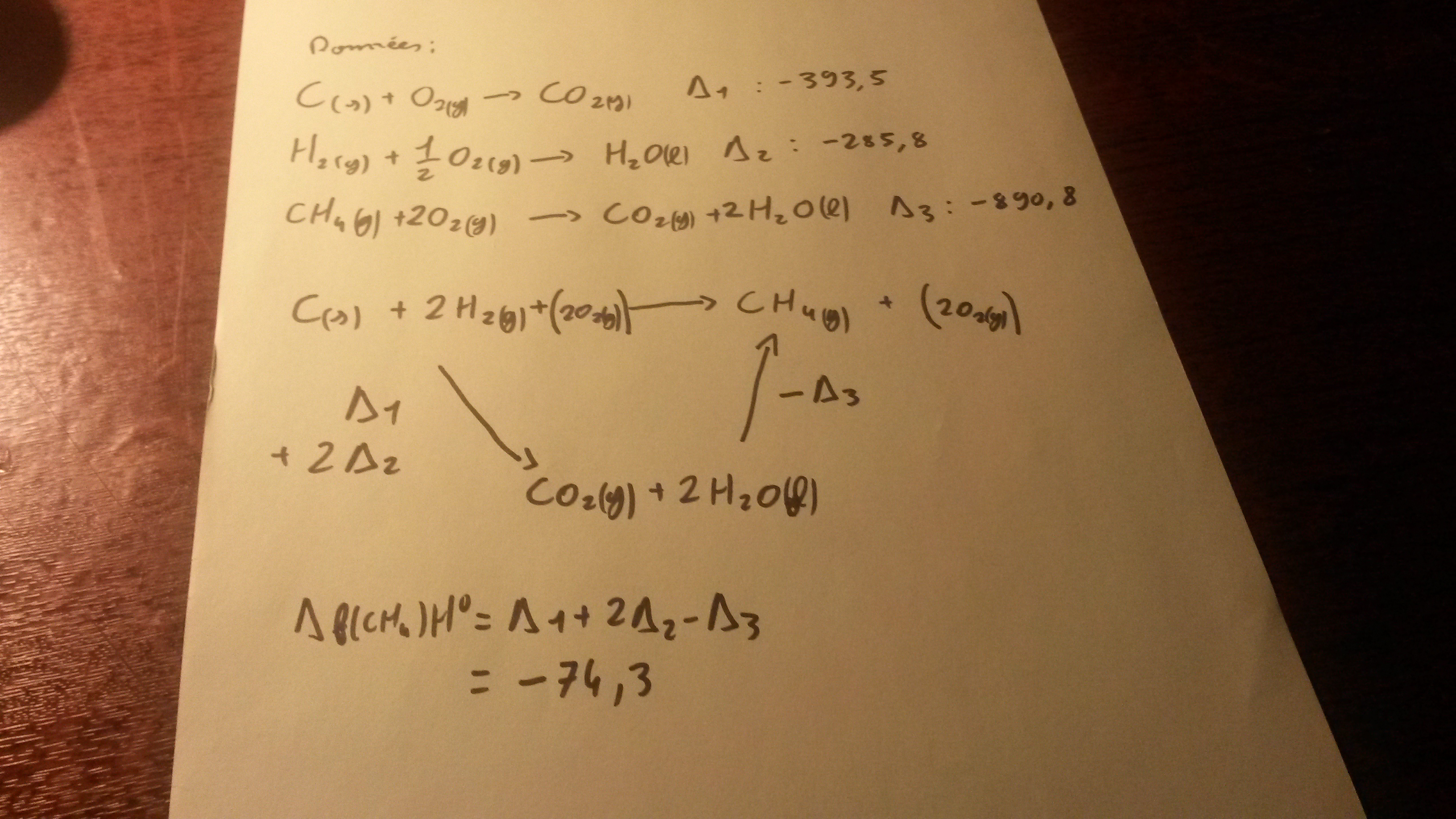

voici l'énoncé :
On mesure à 25°C les enthalpies molaires standards de combustion du graphite, du dihydrogène et du méthane qui ont pour valeurs respectives :
pour le graphite -393,5 kJ.mol-1
pour le dihydrogène -285,8 kJ.mol-1
pour le méthane -890,8 kJ.mol-1
Calculer l'enthalpie molaire de formation ( deltafH°) du méthane à 25°C.
A) +25,7 kJ.mol-1
B) -25,7 kJ.mol-1
C) +74,3 kJ.mol-1
D) -74,3 kJ.mol-1
E) -890,8 kJ.mol-1
Merci ! :)

Messagepar Skøll » 16 Déc 2014, 14:09
Ahah ce qcm qui est sorti quand j'étais encore au CE2 ^^
Bref je pense que la bonne réponse est la D et voila comment j'aurais fait :)
Voilou c'est plus clair ? :dead:
