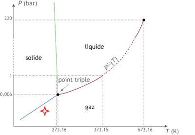

Salut : :) :
En fait c'est quoi ? :mrgreen:
J'ai pas trop compris comment, de l'eau par exemple, pouvait etre dans 2 états à la fois (liquide / Solide ...)
Alors dans les 3 états à la fois, je suis perdu ^^
C'est plus pour la compréhension :D
:P

Messagepar Skøll » 21 Aoû 2014, 21:45
Salut :dead:
En fait dans son livre le prof dit juste que c'est le point où les trois phases coexistent à l’équilibre, je crois qu'il en parle même pas dans la diapo ^^
Mais je pense que en gros si tu imagine un récipient à l'intérieur duquel on a P=6,11 mbar, et T=273,16°K (cela correspond au point triple) tu trouveras dans ton récipient de l'eau sous forme liquide, solide, gazeuse et que ces états ne changeront pas, par exemple l'eau sous forme de glace ne fondra pas, sous forme liquide ne gèlera ou ne se vaporisera pas etc...
Genre t'aurais un récipient avec de la glace au fond, de la vapeur tout autour, le tout baignant dans de l'eau, classe nan :hypnotized:
J’espère que ça répond un peu à ta question, sinon j'irais faire quelques recherches x)
Bonne soirée :dead:

Messagepar Luffylink » 21 Aoû 2014, 22:01
Est ce que ces 3 états ont pas un niveau énergétique différent ?
Je veux dire, de la glace, c'est pas censé être "plus froid" du gaz
Le point triple, ça doit être un ... point :mrgreen: où il n'y plus de transfert entre Vaporisation, Solidification, Fusion, c'est à peu près ça non ?

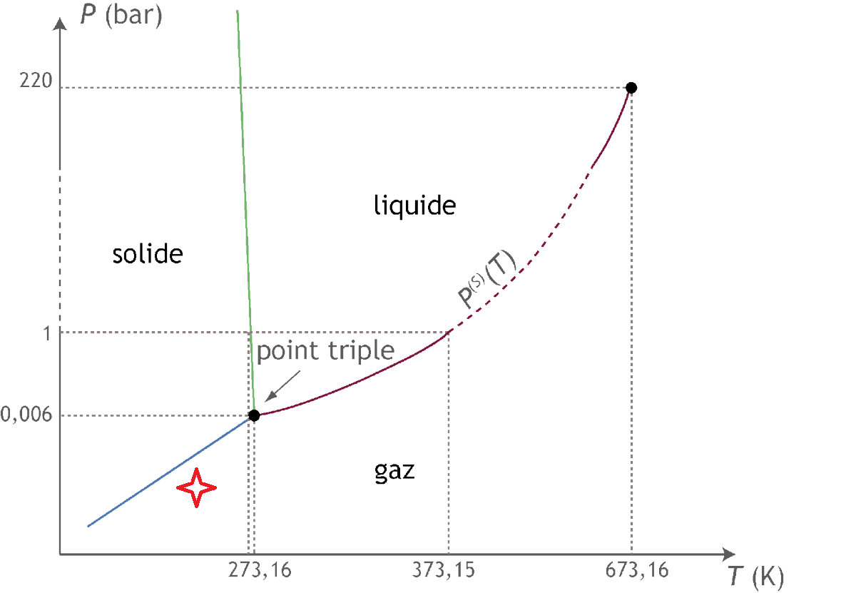

Messagepar Skøll » 21 Aoû 2014, 23:18
Je dirais plutôt où il n'y a plus de changement d'état entre Solide, Liquide et Gazeux, donc effectivement on aura pas de vaporisation, solidification, fusion etc...
de la glace, c'est pas censé être "plus froid" que du gaz
Pas forcément, tu remarques sur le schéma suivant que si tu te place à une pression encore inférieur à celle du point triple (en dessous de 0,006 bar) la ou j'ai mis une étoile rouge, tu auras une température en °C négative mais l'eau se trouvera quand même de base à l'état de gaz. Donc au point triple rien n’empêche les 3 états de l'eau de coexister.
Voilou :dead:

Messagepar Luffylink » 22 Aoû 2014, 06:45
C'est pas évident de se le représenter tout de suite dans la tête ^^
C'est un peu plus clair, merci :)
