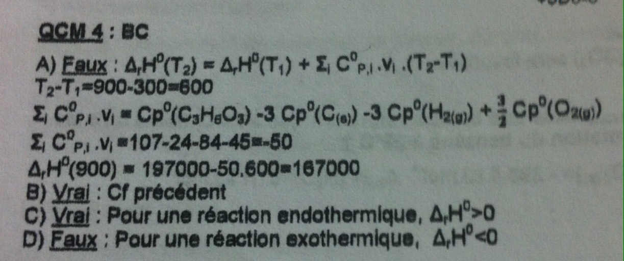

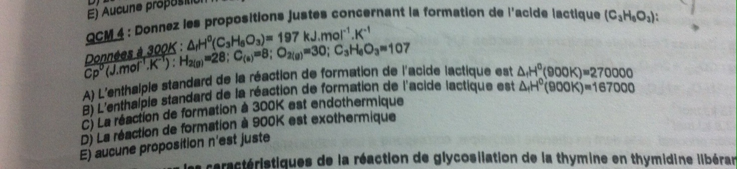

Hello, alors voilà, dans la correction, on nous dit que 107-24-84-45 = -50, hors, ça fait -46.
La valeur -50 est un arrondi pour faciliter le 2ème calcul ?

Oui c'est bien ça :)
Y'a deja eu un post il me semble... Cette année ou l'autre je sais plus mais la valeur de 46 a été arrondie pour faciliter les choses (QCM de la tut rentrée 2013 d'ailleurs ;) )

Je confirme la réponse de PL (merci <3 )
