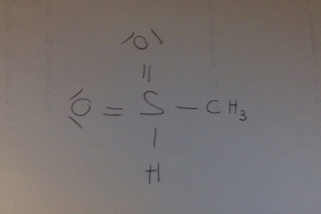

Bonsoir, :)
Dans l'item A je voulais savoir pourquoi la molécule de CH3-S-O2H ne peut pas être cette molécule ? Parce que dans ce cas là elle serait en valence secondaire qui vaut 6
Merci d'avance pour la réponse :)

La molécule en question est CH3 - S - O2H
Cela signifie que le H est porté par un des O, relié alors au S par une simple liaison, ce qui descend le souffre à une valence de 4
La disposition des substituants dépend aussi de comment on écrit la formule brute :)

Je confirme la réponse de Luffylink (merci ;) )
C'est exactement pour ça que je vous ai fait cet item (désolé s'il est piégeur mais maintenant vous savez :D )
La molécule que t'as dessiné aurait été écrite CH3 - SH - O2
Bon courage :party:
