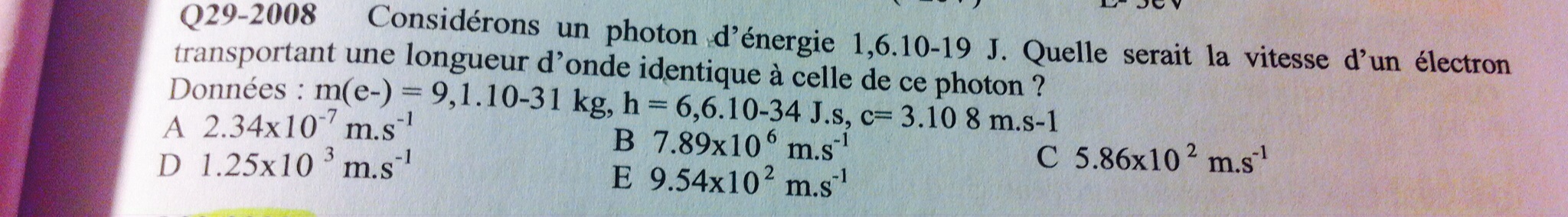

Coucou !! :)
Est ce que quelqu'un peu me developper ce QCM des annathemes ?!! Car je ne vois pas du tout se que la masse de l'electron vient faire la...
La reponse est C !

Coucou, je te montre mon développement, enfin ce que j'ai fait quoi ^^
D'abord j'ai calculé lambda de l'électron identique au photon avec
E=hc/lambda
lambda= hc/E
lambda= 6.6*10^-34*3*10^8/ 1.6*10^-19
j'ai trouvé lambda= 12.375*10^-7
Ensuite j'utilise la formule lambda=h/mv (tu peux l'utiliser car un photon= particule donc v au lieu de c )
v = h/m*lambda
v=6.6*10^-34/12.375*10^-7*9.1*10^-31 (et c'est ici que tu peux utiliser ta masse de l'électron)
v=0.0586*10^4
v=5.86*10^2
Voila je sais pas si c'est ça et j'espère t'avoir aider :rotfl:

Je confirme la réponse de jessica.af (merci ;) )

Messagepar Chloette » 20 Nov 2014, 16:55
PARFAIT !!!!
Merci beaucoup Jessica !!! :lool:
