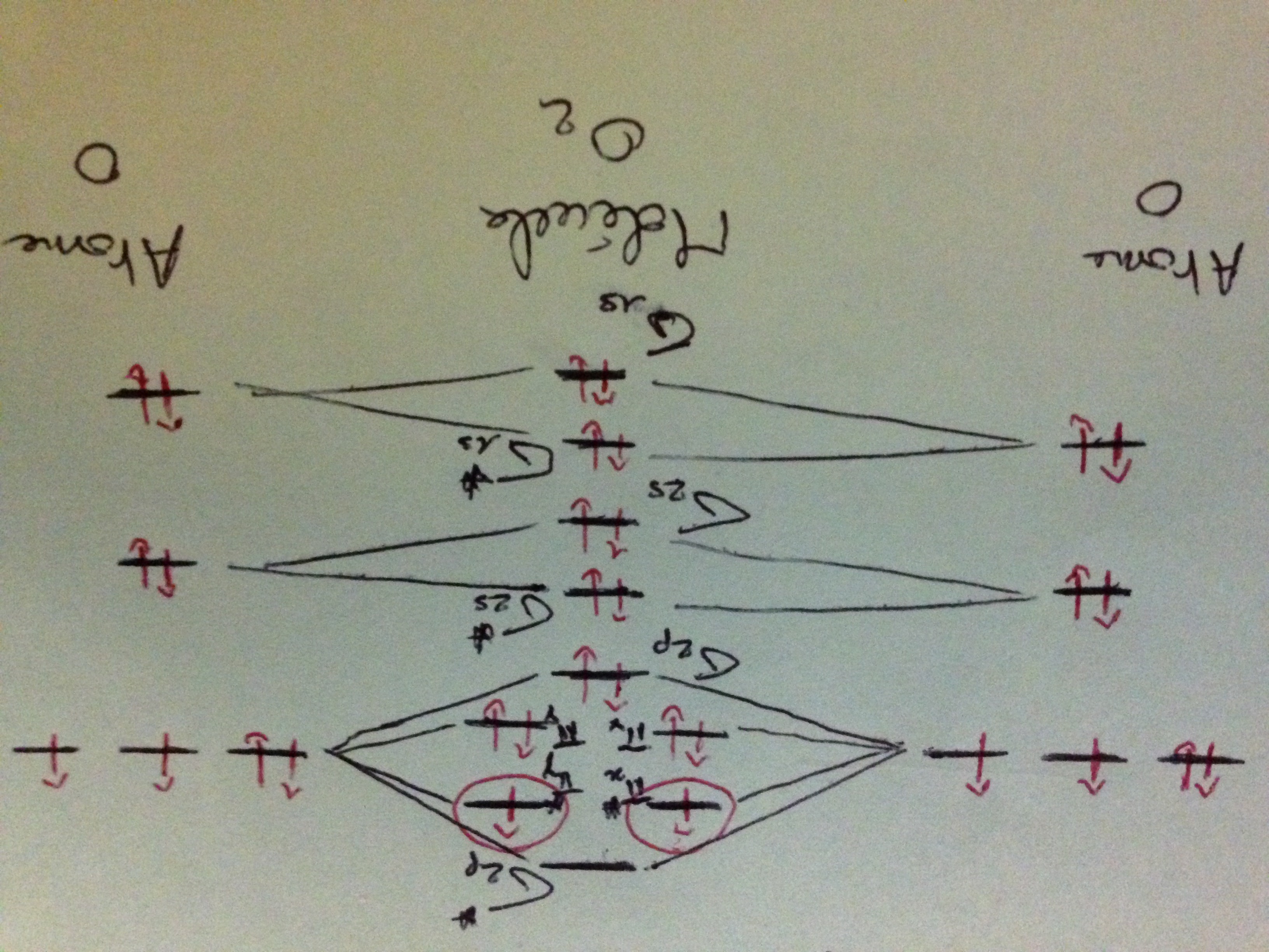

Concernant l'item du QCM4, c'est une notion plus du tout au programme (c'est pour ça que j'aime pas les QCMs de Anathèmes...)
Il faut faire les orbitales moléculaires de la molécule d'O2 pour savoir si c'est para ou diamagnétique :
La tu vois bien qu'il y a 2 électrons qui n'ont pas de spin compensé, la molécule d'O2 est donc paramagnétique ;)
