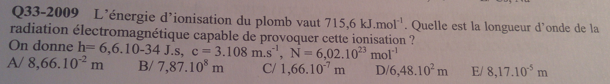

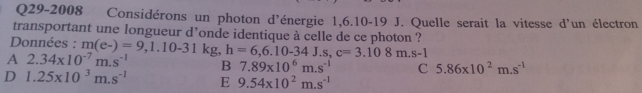

Salut, en fait j'aimerais savoir comment on résout ce QCM (j'ai utilisé la fonction recherche j'ai pas trouvé). Merci d'avance :D
EDIT : Autre petit QCM :)
Merci pour tout, désolé je sais que ça prend du temps à rédiger la réponse, mais j'aimerais savoir la méthode merci d'avance ;)

Concernant le QCM29 il y avait déjà eu une réponse dans ce post ;) (mais t'as fait la recherche, je t'en veux pas :P )
Concernant le QCM33 :
Il faut faire attention car on te donne une énergie molaire, il faut donc diviser par le nombre d'Avogadro E = 715,6*103 / 6,02*1023 = 1,19*10-18 J (il faut faire attention au kJ aussi ;) )
Ensuite on peut utiliser la formule : E = h * c / λ
λ = h * c / E = 6,6*10-34 * 3*108 / 1,19*10-18 = 1,66 * 10-7 m
J'espère avoir répondu à ta question :angel:

Salut merci j'avais cherché j'avais pas trouvé le post pas grave :mrgreen: Merci c'est bon Raboucho :D Bonne journée :)
