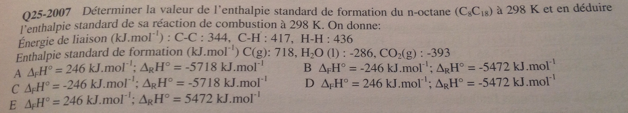

Hello!
J'ai un problème au niveau de ce qcm, tout bêtement je n'arrive pas a comprendre comment le C8C18 est formé à partir de corps purs simples en fait.. Je n'arrive pas à réaliser de cycle pour pouvoir calculer les enthalpies!! Si quelqu'un pouvait m'eclairer ça serait top!
Merci d'avance :glasses-nerdy:

On a pas les anathèmes, tu pourrais mettre le QCM stp ;) (ou une photo)

Messagepar Carlus » 30 Nov 2014, 12:41
Ah oui désolée avec le qcm c'est mieux effectivement

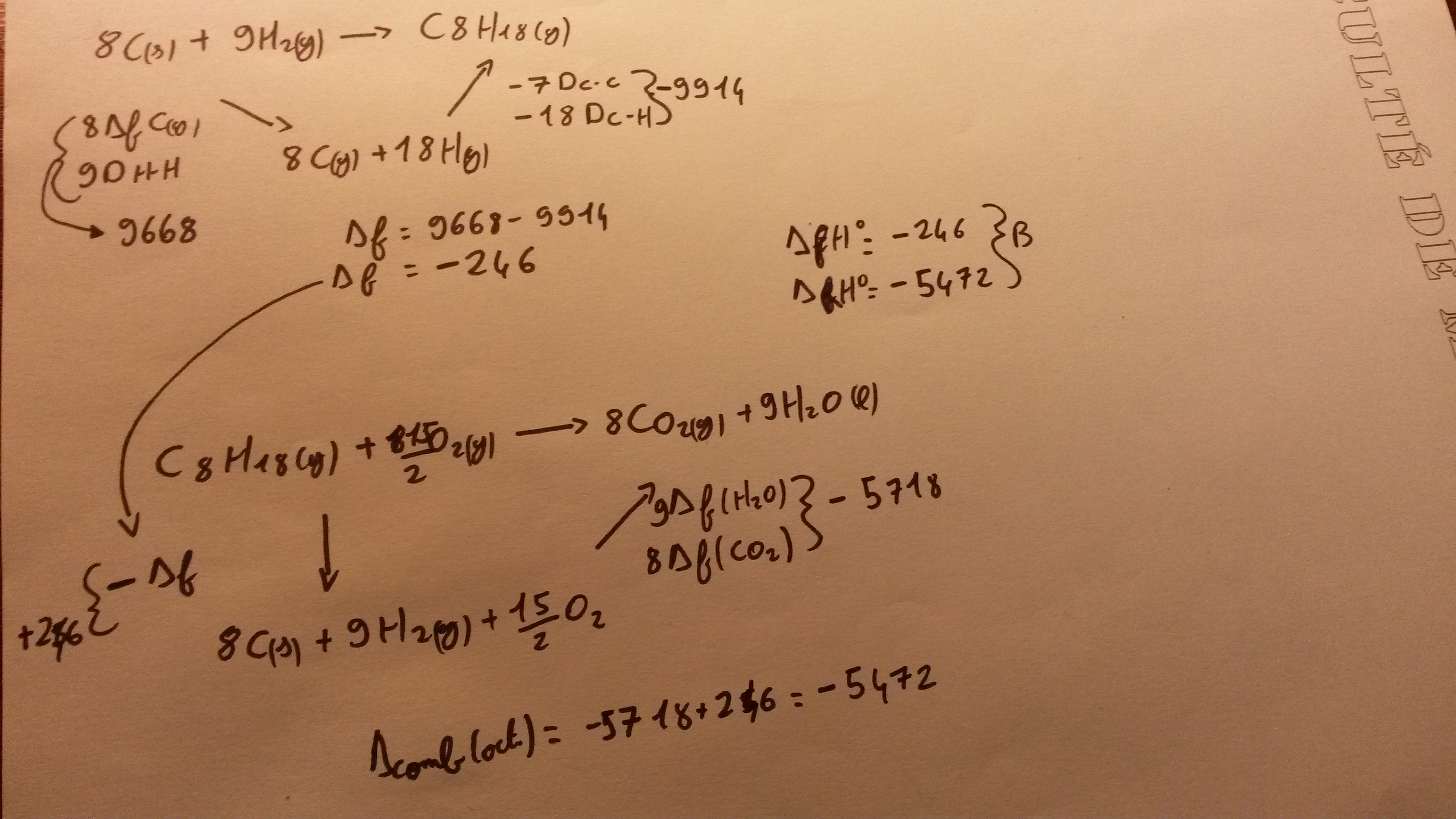

Salut :dead:
C'est un exercice assez technique voila la réponse selon moi, si tu ne comprend pas quelque chose n'hésite pas ^^

Messagepar Carlus » 30 Nov 2014, 16:21
Oui enfait je l'ai refait et j'ai finalement trouvé pareil ! Merci beaucoup
