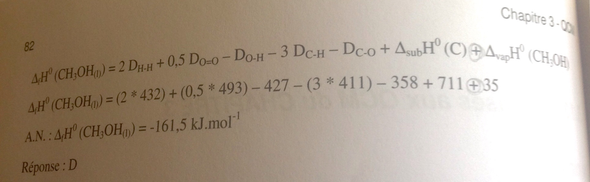

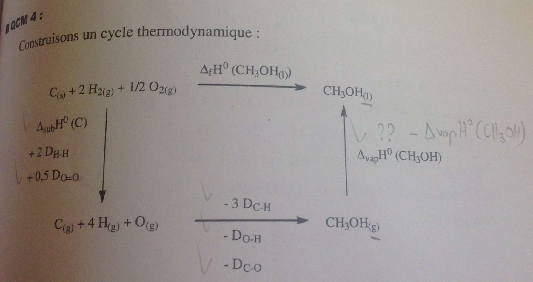

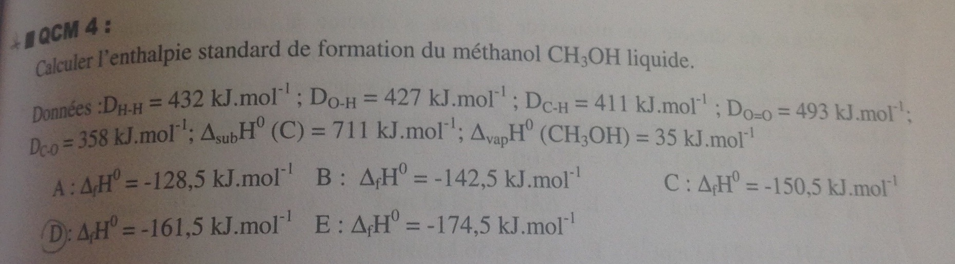

Aloes voila, dans son livre p77 dans le QCM 4 du chapitre 3, je ne comprends pas pourquoi le prof additionne l'enthalpie de vaporisation ... Étant donné qu'on passe dans ce cas de gazeux à liquide, ne faudrait-il pas faire - l'enthalpie de vaporisation (en l'occurrence ici faire -35 et pas +35) ??
Voila l'énoncé et la correction :
Merci d'avance !

Oui effectivement, merci de nous l'avoir signalé ;)

Du coup Ya aucune de reponse qui est correcte :P

Exacte, il faut trouver -231,5 kJ/mol ;)
