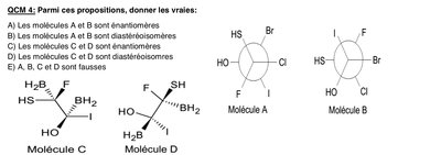

J'ai une indermination au sujet des items A et B de ce QCM.
Pas de problème pour les molécules C et D qui sont bien enantiomeres car C est (R,R) et D est (S,S)
Mais concernant A et B la correction dit que et A et B sont des stéréo isomères de conformation.
Or, en analysant chaque carbone asymétrique pour moi A est (S,S) et B est (R,R) et donc comme À et B différent par 2 configurations absolues, je pense qu'elles seraient plutôt enantiomeres … donc la correction serait A C au lieu de C
Merci bien ^^

Attention, ne confonds pas stéréo-isomères de configuration(enantiomeres et diastéréoisomères) et stéréo-isomères de conformation(où tu effectues une simple rotation pour passer d'une molécule à l'autre comme c'est le cas ici)
Bon courage et bonne journée :bye:
