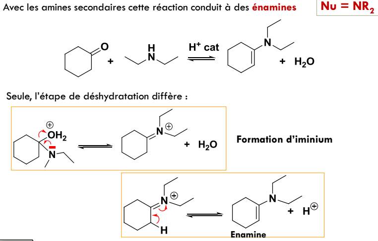

Dans le chapitre des additions nucléophiles, avec des amines secondaires et un "pseudo-lasso" on peut former un iminium jusque là tout va bien :D
Puis avec ajout de OH- on obtient un énamine : Je comprends pas cette étape et surtout la localisation de la double liaison !! C'est le même mécanisme que pour une E2 ? règle de Saitsev+ beta anti-coplanaire ou pas du tout ? Le OH- ici joue le rôle de quoi ?

Je me permets de te répondre avec la diapo du prof directement, le mécanisme détaillé t'aidera surement plus que des mots :)
Attention, on passe par l'ion iminium pour former une énamine, pas l'inverse
N'hésite pas si c'est toujours pas ça, je t'expliquerai plus en détails !
Bonne journée :bye:

Messagepar Da_Chivers » 22 Sep 2014, 10:58
Ouais je pense avoir à peu près compris !!
Merci bien ! bonne journée :D
