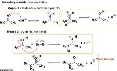

Je n'ai pas tellement compris comment fonctionnait le mécanisme de la monobromation en milieu acide (ronéo 7 p11). Comment la présence de H+ peut catalyser la tautomérie?
Merci d'avance :D

Je te mets une diapo du prof :
La première étape permet simplement d'obtenir la double liaison qui pourra attaquer le Br2 dans la deuxième étape !
C'est plus clair pour toi ? :)

Mais est-ce qu'on peut renouveller le mécanisme plusieurs fois (comme avec le milieu alcalin) et faire une polybromation?

A priori la polybromation c'est vraiment uniquement en milieu basique ;)
