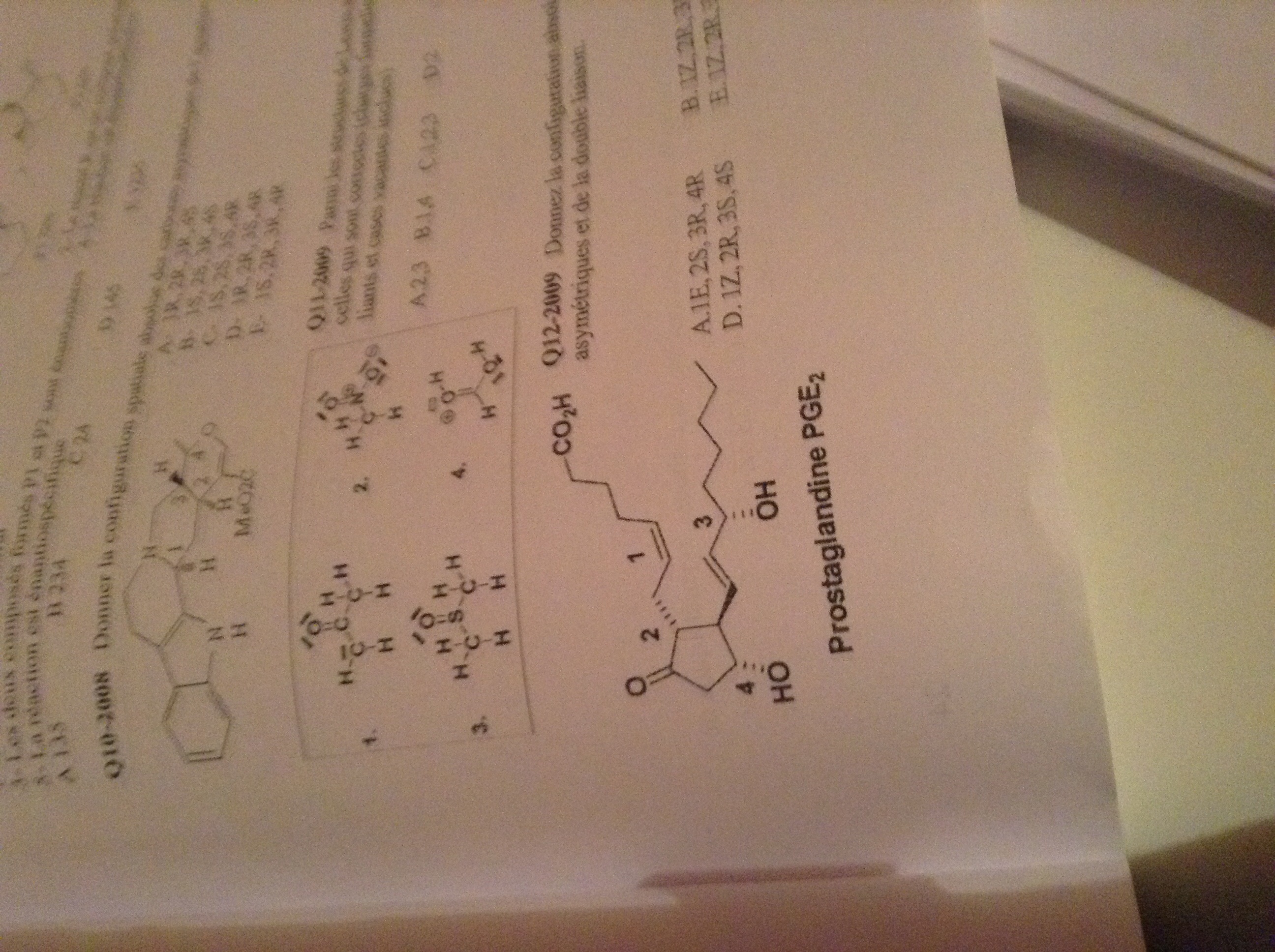

Messagepar Elliot » 04 Déc 2014, 07:48
Coucou :D
Juste pour être sûre de la méthode ! Alors ici je trouve 4S puis j'inverse parce que le H est en avant du coup 4R
O est l'atome prioritaire
Le C de droite est prioritaire puisque qu'à n+ 1 il a deux carbones contrairement à celui de gauche qui en a qu'un c'est ça ?
On ne prend pas du tout en compte la double liaison O du carbone de gauche qui appartient au niveau encore supérieur c'est ça ?
Si jamais on a un carbone numéro 1 qui a 3 carbones et notre carbone numéro 2 qui a 1 carbone et 1 O c'est quand même le carbone numéro 2 qui gagne parce que O a un Z supérieur ?
Ensuite si notre carbone 1 a une double liaison à un carbone et notre carbone 2 à deux carbones ça revient au même faut passer au niveau supérieur ?
Merci

Messagepar Avendil » 04 Déc 2014, 10:01
Elliot a écrit:Coucou :D
Coucou :P
Désolé je vois pas de quel C de la molécule tu parles ^^
Oui c'est le deux qui gagne !
Oui faut passer au supérieur :)

Messagepar Elliot » 04 Déc 2014, 10:07
Merci pour tes réponses Advendil :D
Et je sais pas comment expliquer autrement :oops:
Je parle du carbone asymétrique 4 et ensuite je parle du carbone qui est à sa droite et celui qui est à sa gauche...; :lol:

Messagepar Avendil » 04 Déc 2014, 10:59
Ah non c'est bon c'est moi qui lisais mal (désolé le matin c'est dur :hypnotized: )
Alors je trouve comme toi ^^ pour le C4 :
:arrow: a = en bas car O gagne
:arrow: b = à droite car lié à 2C
:arrow: c = en haut car lié à un seul C
:arrow: d = en avant du plan, c'est le H
Donc tu tournes de base dans le sens S, puis tu inverses donc c'est R :)

Messagepar Spower » 04 Déc 2014, 17:07
Salut ! :)
J'attends juste une confirmation sait on jamais :p
C'est confirmé c'est tout bon rien à rajouter :soldier:
