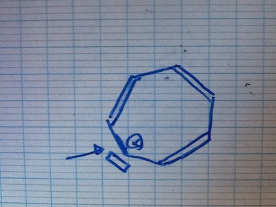

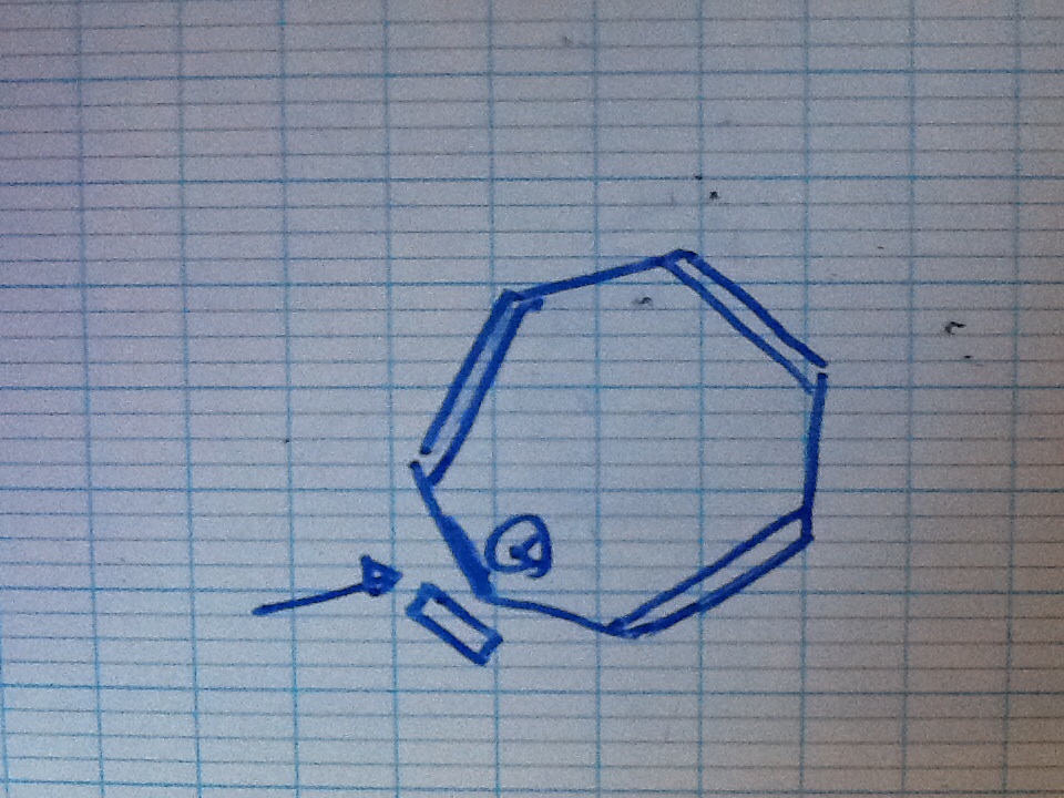

Moi j'ai encore un ptit problème Carla prof donne cette molécule et dis qu elle est aromatique mais pourtant le C que j'ai flèche il est Sp pas sp2 non :) ?

:arrow: Carbocation AX3 (relié à deux carbones et un hydrogène non représenté) donc sp2 !
Bonne soirée :bye:

Messagepar Avendil » 07 Déc 2014, 22:33
C'est bon de mon côté merci Spower :D

Messagepar mariieyep » 08 Déc 2014, 01:14
Moi aussi merci beaucoup :D
