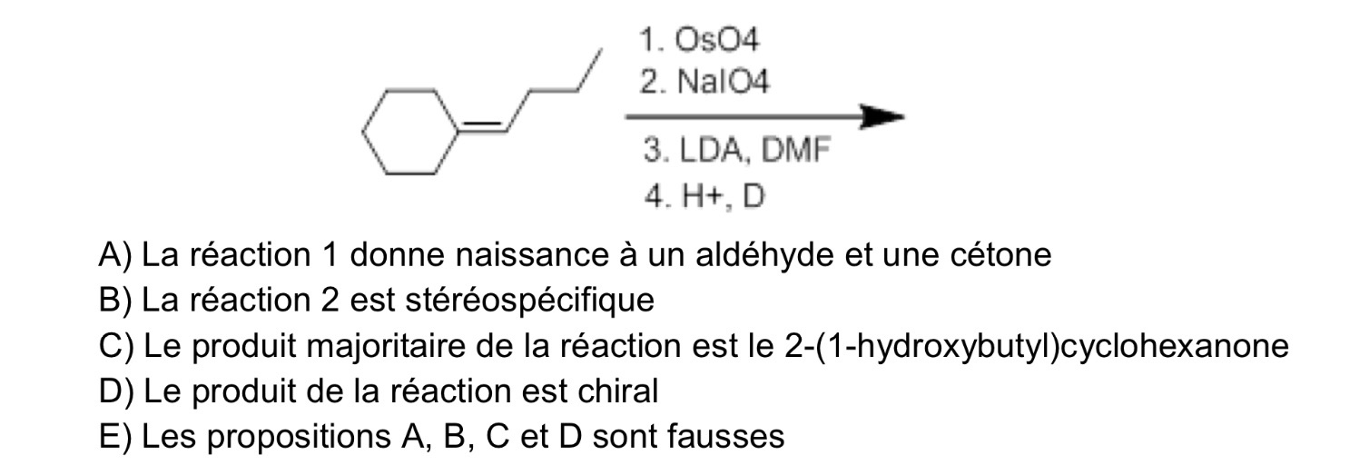

Messagepar rafraf06 » 13 Déc 2014, 01:35
Yo c'est Cristiano Ronaldo !

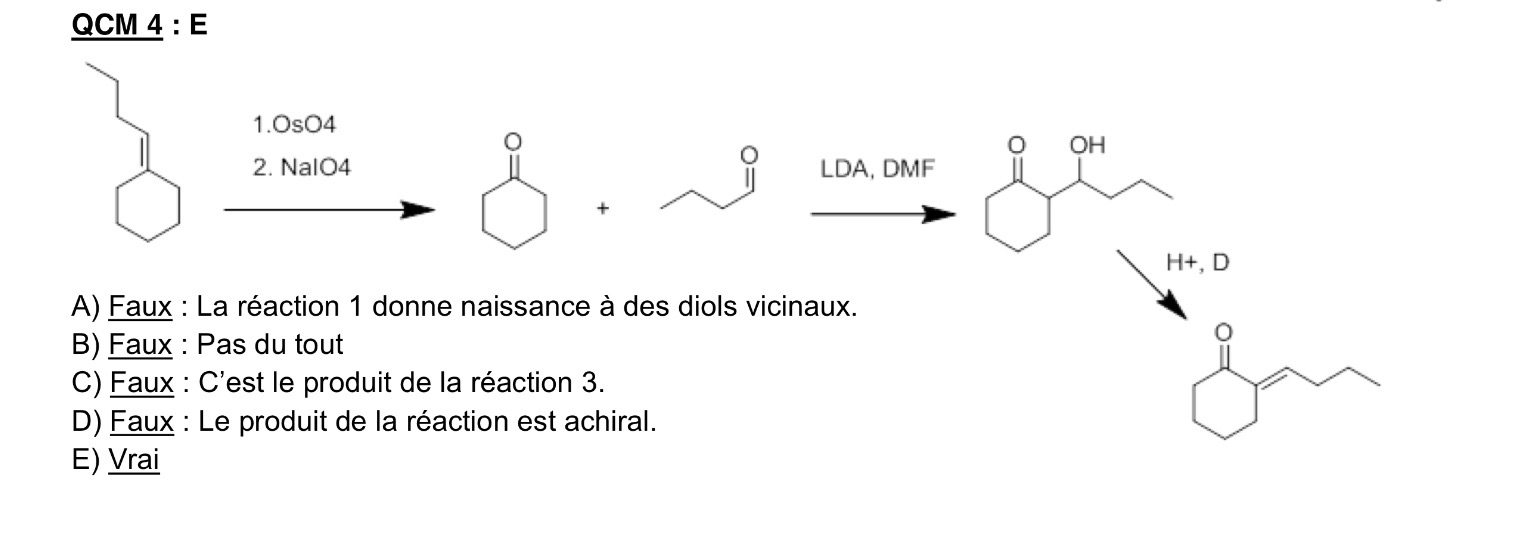

Alors voila je suis pas d'accord avec la correction. Je tombe sur le bon produit mais Il est marqué que c'est la reponse E or je suggère plutot la A (car j'ai bien un aldéhyde seul et une cétone dans le cycle). Le couple de catalyseur OsO4 NaiO4 est une osmylation oxydante et ne donne en aucun cas des diols vicinaux (Comme avec du KmNo4 dilué, ou du OsO4 et Du Zn/HcL / Me2S)
Voila le sujet + correction :
Bonne soirée !
UE12 <3

Messagepar Spower » 13 Déc 2014, 01:53
Salut ! :)
:arrow: Je suis d'accord avec toi bien sûr ;)
Item A est VRAI, on a bien une osmylation oxydante et donc on obtient aldéhyde et une cétone dans le cycle (le dessin de la réaction est tout à fait correcte ! La correction du A est faux par contre, pas de diols vicinaux) :D
Merci à toi et bien vu ! :bye:
