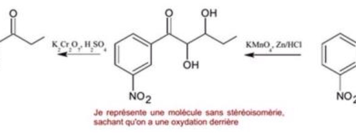

Alors Voila l'item suivant : "La réaction 2 est une aldolisation croisée, la cétone se fera déprotonée et attaquera l’aldéhyde"
Étant donné qu'il peut porter à confusion, je rajouterais à cet item ,pour être plus rigoureux, : "car l'aldehyde est un composé plus réactif que la cetone" (il peut y avoir une competition suivant le degré d'acidité !
Et QCM 7 item D : La réaction 5 est une oxydation, K2Cr2O7, H2SO4 ne peuvent oxyder un alcool au-delà de la cétone compte V. Je pense que c'est F. Je le trouve HS car on a affaire à des alcools secondaires or on doit s'arrêter obligatoirement à la cétone pour ces derniers. Cet item correspond à la limite à des alcools primaires (et la oui avec Kr2Cr2O7 on pourra avoir un acide carbo et si on veut etre fou avoir un aldéhyde avec du PCC)
Voila, merci d'avance :) l'ORGA ca tue !
Le prof considère que c'est tout le temps vrai et c'est en effet à savoir :arrow: Aldéhyde plus réactif que cétone car moins stable !
L'item B du QCM 6 est bien juste
:arrow: Pour le 7 ils mettent bien faux par contre :
D) Faux : Ils peuvent aller jusqu’à l’acide carboxylique s’ils en ont la possibilité ;)
Dis moi si ça ne va toujours pas ! Bonne soirée :bye:

Messagepar rafraf06 » 13 Déc 2014, 20:19
D'accord pour le premier je garde cette simplification ! :)
Oui je sais bien que c'est F (en effet j'ai beugué, il était tres tard) mais l'alcool de la molecule est secondaire dans le produit (cf schema) ! Ce qui me dérange c'est que la justification suivante "ils peuvent aller jusqu'à l'acide carboxylique s'ils en ont la possibilité" concernent un alcool primaire et non un alcool secondaire (comme on peut le voir sur la molecule), tu comprends ?

Messagepar Spower » 14 Déc 2014, 15:20
Re :D
Oui exact tu as raison en se rapportant à la molécule donnée, comme c'est un alcool secondaire, il ne peut s'oxyder que jusqu'à la cétone !
Je pense qu'ils ont voulu mettre un item de cours général sur l'oxydation des alcools et non pas spécifiquement sur l'alcool secondaire de la molécule. En effet cet item peut se discuter.
Le jour du concours, pas de soucis, le prof sera bien explicite dans ses QCM :)
