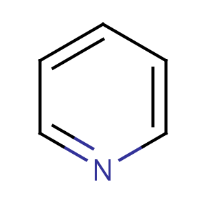

3) Dans cette molécule ci-dessous, pourquoi il n'y a pas d'effet mésomère pi-sigma-n ?

3) perso j'aurais plutôt dit n-sigma-pi

Pour ta question numéro 3 , ton atome d'azote est dans une configuration AX2E .
De ce fait , le doublet n est dans une orbitale hybride sp2 localisé .
Donc il n'y a pas de délocalisation possible .
Voila j'espère avoir répondu à ta question .

Nissart2 --> Oui, mais n-sigma-pi, c'est pas la même chose que pi-sigma-n ?
Et selon Wiki, la fonction nitrile a une fonction mésomère attracteur mais dans les annatut', il y a écrit qu'il a une fonction mésomère donneur. Donc je ne comprends pas. :question:
Ifywyc --> Merci, là je comprends un peu mieux ! :) :victory:
Ifywyc a très bien répondu, en appliquant la méthode VSEPR on s'aperçoit que l'atome d'azote est de configuration AX2E1 donc il est hybridé sp2 et ne peut pas changer d'état d'hybridation. Son doublet non liant (non représenté ici) reste ainsi localisé ! Il n'y a donc pas d'effet mésomère possible.

Donc, si j'ai bien compris, pour la question 3, il aurait fallu que l'azote ait une hybridation sp3 pour qu'il puisse y avoir un effet mésomère pi-sigma-n ? Après pour la question 4, c'était une erreur des annatut'.

Messagepar Spower » 02 Aoû 2014, 23:50
Re :D
Oui en effet, seuls les atomes hybridés sp3 possèdent un électron dans une orbitale p pure pouvant être délocalisé (si mésomérie il y a bien sûr :disdain: ) . La mésomérie baisse alors le degré d'hybridation et on passe ainsi d'un état sp3 à sp2 délocalisé ! ;)
