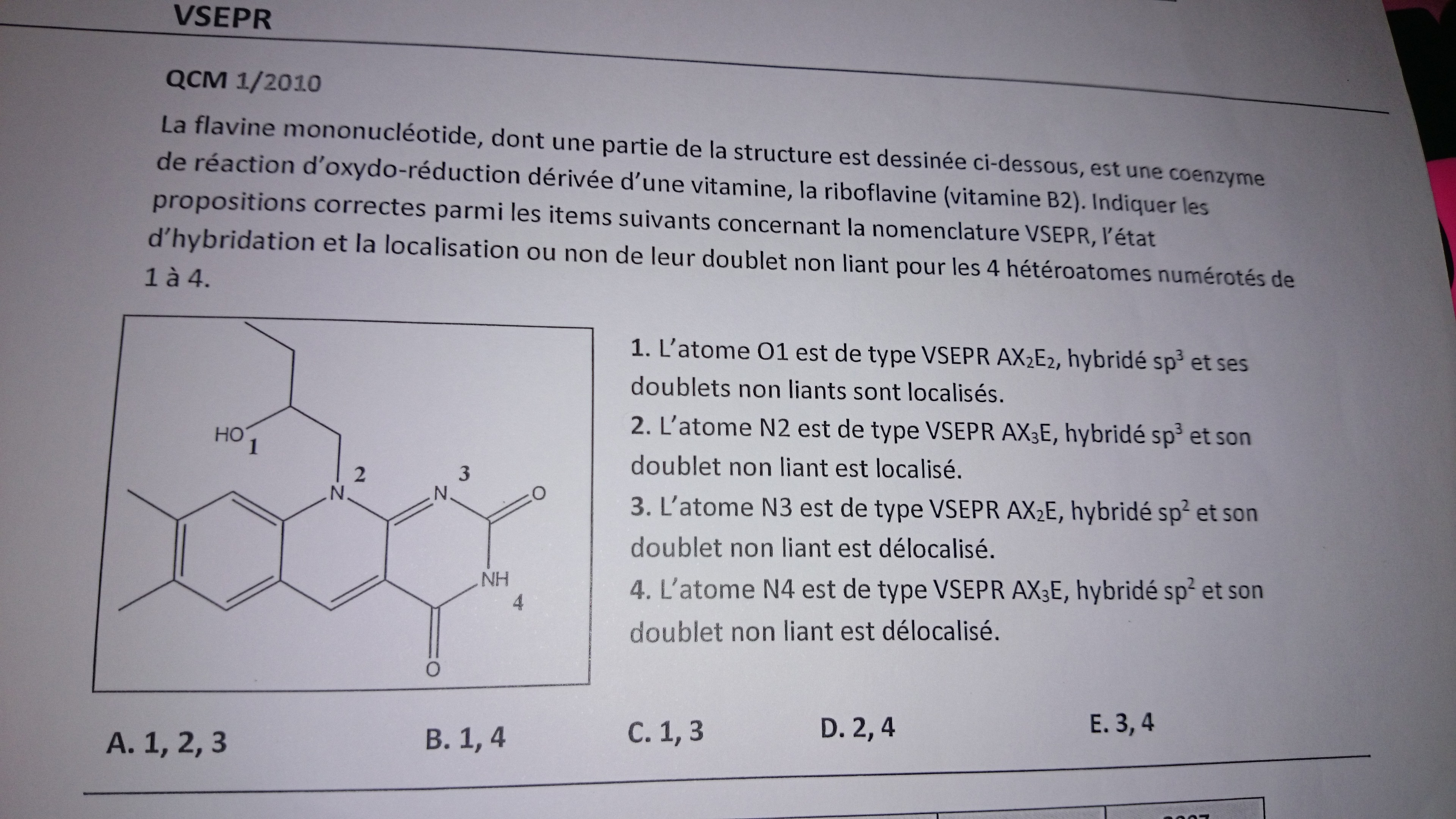

Hey everybody ! :)
Impossible de trouver la correction détaillée de l'item 1 et bien sûr je ne comprends pas pourquoi il est juste.....
Selon la théorie VSEPR ça donne AX2E2 donc ses électrons devraient pouvoir se délocaliser dans une orbitale p pure nop ? Puisqu'il y a mésomérie mais là ça semble ne pas être le cas et je comprends pas pourquoi :P
Merci d'avance LOVE <3

Alors... 2 liaisons covalentes et 2 doublets non liants, donc AX2E2. Ce qui implique qu'il est hybridé sp3.
En fait, il n'y a pas mésomérie puisque tu ne retrouves pas une des combinaisons qui font qu'il y a mésomérie, c'est-à-dire pi-sigma-pi, pi-sigma-v , n-sigma-v. Puisqu'il n'y a pas mésomérie, on en conclut que les doublets de l'oxygène sont localisés, puisqu'ils ne peuvent pas se déplacer.

Je confirme la réponse de airblender2 ;)
Pas de mésomérie en vue donc les doublets non liants de l'oxygène sont localisés !
--> état d'hybridation de l'atome d'O : sp3 (car AX2E2) avec dnl localisés

Ah mais oui je suis con :P Merci tous les deux je passe en résolu alors :)
