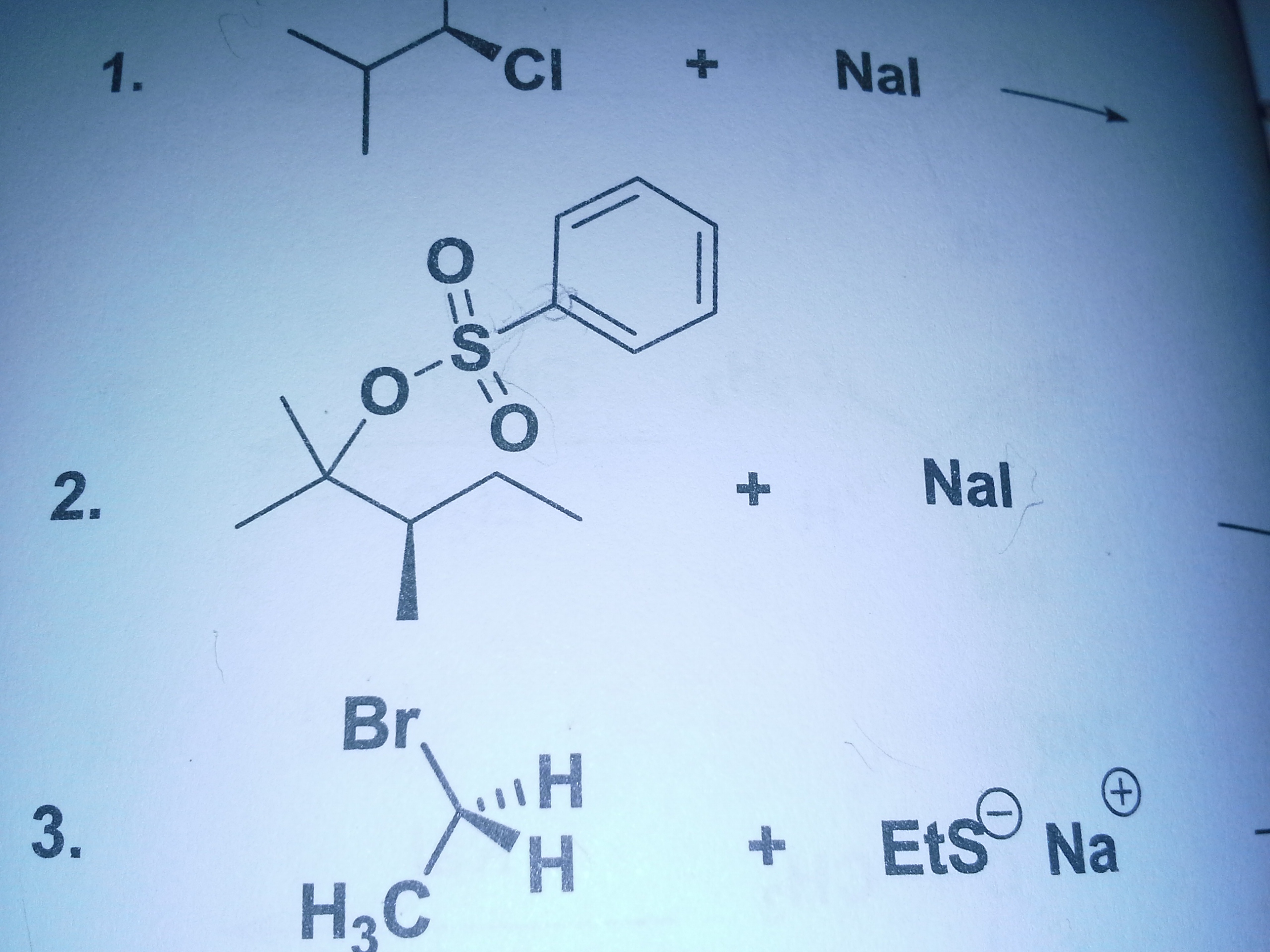

Bonjour, en faisant les qcms du livre d'exercices du prof j'ai eu plusieurs cas ou je n'arrivais pas à déterminer le type de carbone, pour moi c'était un carbone secondaire mais dans la correction il y a écrit sulfonate tertiaire du coup je pense qu'il y a une nuance quand on a la présence d'un sulfonate mais je ne comprends pas, merci d'avance :)

Sur cette molécule le sulfonate (groupement entouré en rouge) est dit tertiaire car le carbone auquel est relié le sulfonate (le point rouge) est lui même relié à 3 carbones (que j'ai noté ici de manière aléatoire C1, C2 et C3).
Le sulfonate (donc en fait le carbone auquel il est relié) est bien tertiaire ;)
Donc carbocation stabilisé, donc SN1 .... je vous laisse continuer la suite 8)
Est-ce plus clair :?:
