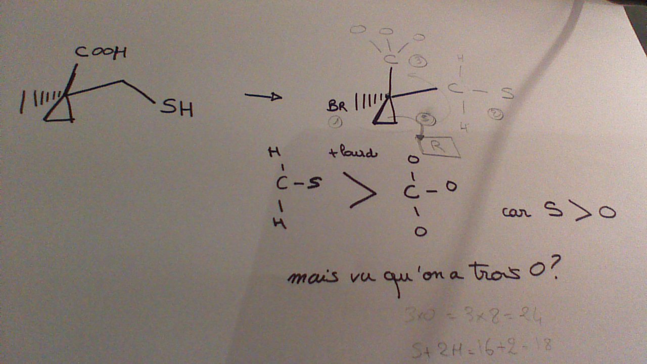

Bonsoir! :)
Je n'arrive vraiment pas à faire les R/S à partir du moment où il y a un cycle et qu'il y a des doubles liaisons...
Il y aurait-il une méthode simple? :alien: [simple organiquement parlant]
J'ai réussi finalement ^^
Edit: concernant cet exemple de R/S, juste pour confirmation: Les 3 O ne sont pas prioritaire vis à vis du S c'est bien ça? :glasses-nerdy:

Bonsoir! :)
Haha bien joué alors :D
Et oui c'est tout à fait ça! Dès que t'as un atome avec un numéro atomique supérieur c'est lui le prioritaire, il n'y a pas de question "d'addition" des numéros atomiques entre eux
