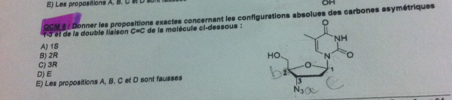

Dans l'énoncé ils donnent au C3 une configuration R (item C), et dans la correction, on dit que tous les items sont faux.
Pourtant je tombe toujours sur la configuration R pour le C3.
Qu'est-ce qui m'échappe ?

En fait sur ce cycle de type furane :
:arrow: Les liaisons en haut sont en avant
:arrow: Les liaisons en bas sont en arrière
Ici le groupement N3 est donc en fait en arrière !
:!: Ne pas oublier l'hydrogène non représenté qui, par conséquent, est en avant !
On tourne dans le sens direct MAIS le "d" (l'hydrogène ici) est en avant donc la configuration du C* est S !
Normalement ça devrait être bon, n'hésite pas si tu as d'autres questions :bye: :bye:

Compris ! Merci !
