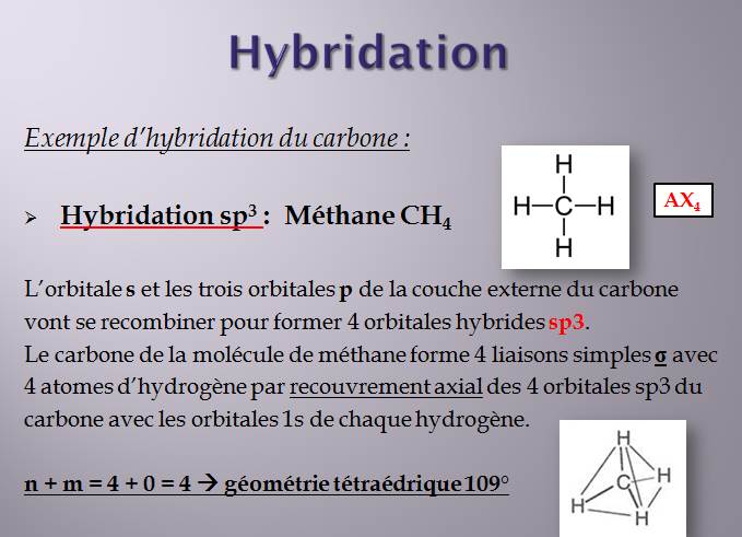

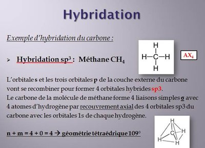

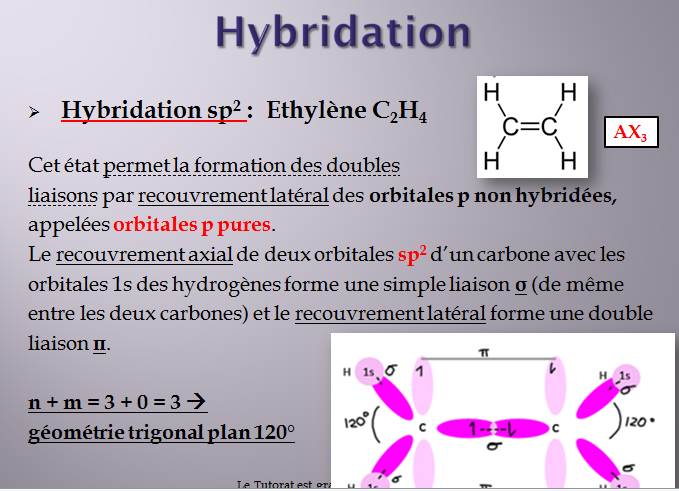

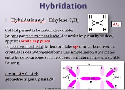

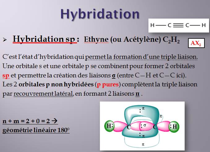

Messagepar Orgahler » 26 Sep 2014, 15:59
Les orbitales p pures sont celles qui ne sont pas hybridées !
Ces diapos peuvent t'aider je pense :
Bon courage ! :bye:

Messagepar maarie » 26 Sep 2014, 22:20
Merci ExAo ! Bises :)
Orgahler, je pense avoir compris :)
Juste sur la diapo 3, quand il y marqué "les 2 orbitales p non hybridées complètent la triple liaison", ces deux orbitales sont représentées où sur la molécule ?
maarie
Messages: 28
Inscription: 29 Aoû 2014, 15:10
Re: sp2 loc/déloc
Messagepar Orgahler » 27 Sep 2014, 08:16
Tes deux orbitales p pures se recouvrent entre elles (latéralement) pour former 2 liaisons pi -> c'est la triple liaison sur la molécule ! :)
