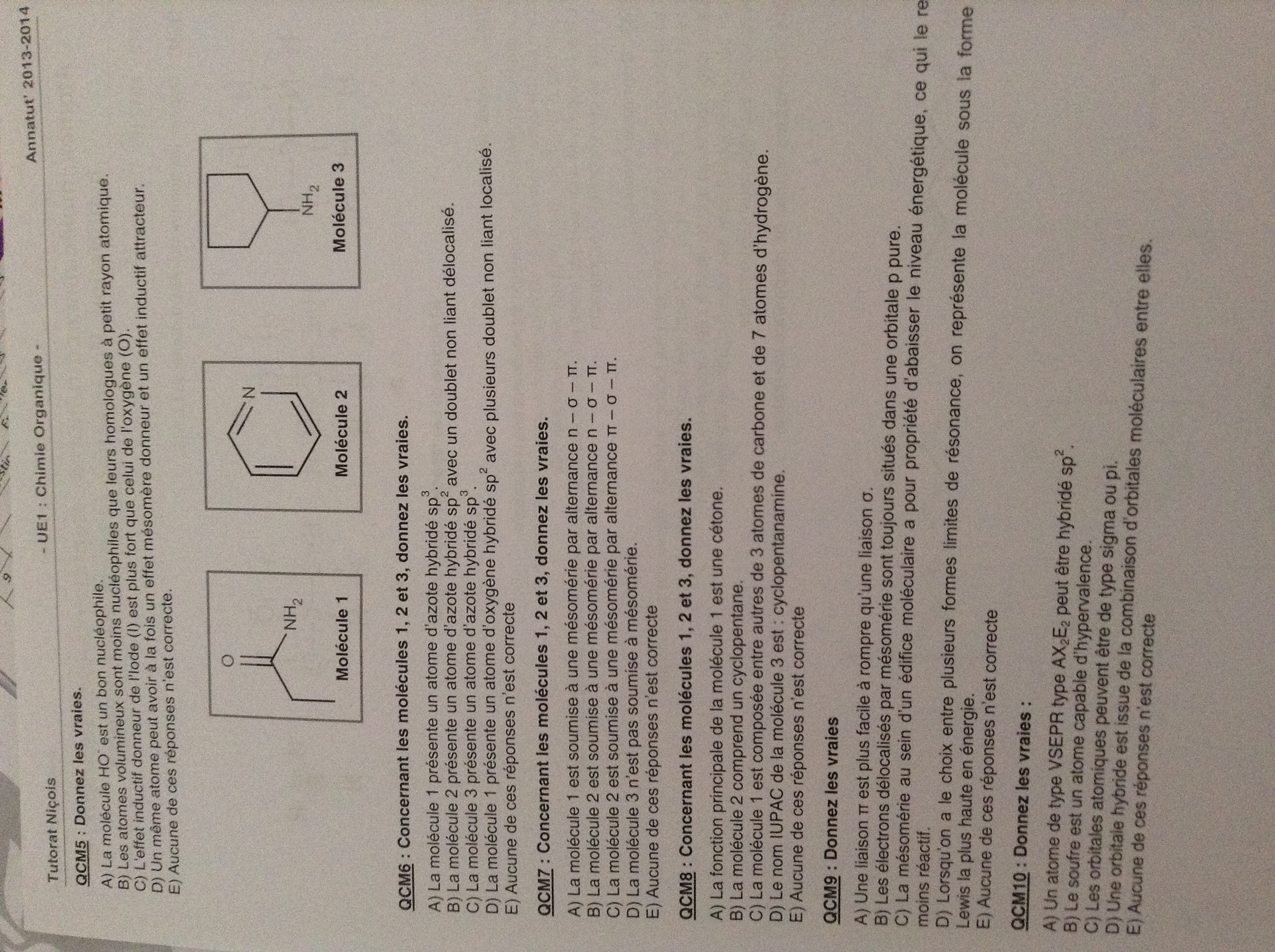

Bonjour est ce la fonction cétone est prioritaire sur la fonction amine parce que dans le QCM 8 des annatut de l'année dernière litem est compté faux et je crois pas bien pourquoi... merci :D

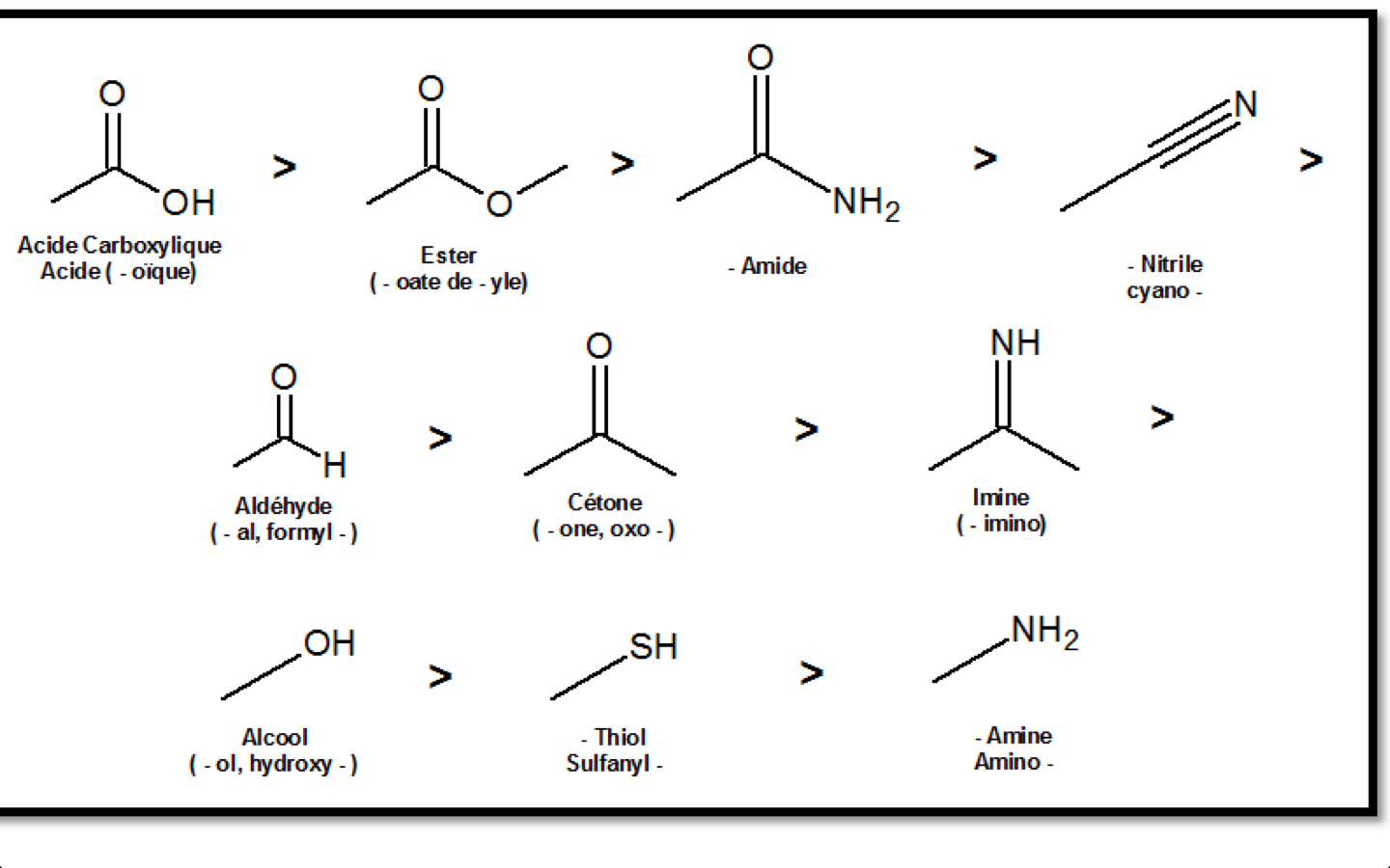

Dans ta molécule 1, c'est ni une cétone ni une amine mais une amiDe
Voilà le tableau des fonctions par ordre de priorité ! :)
La bise ! :bye:

Énorme bug :shock: ! Merci :D
