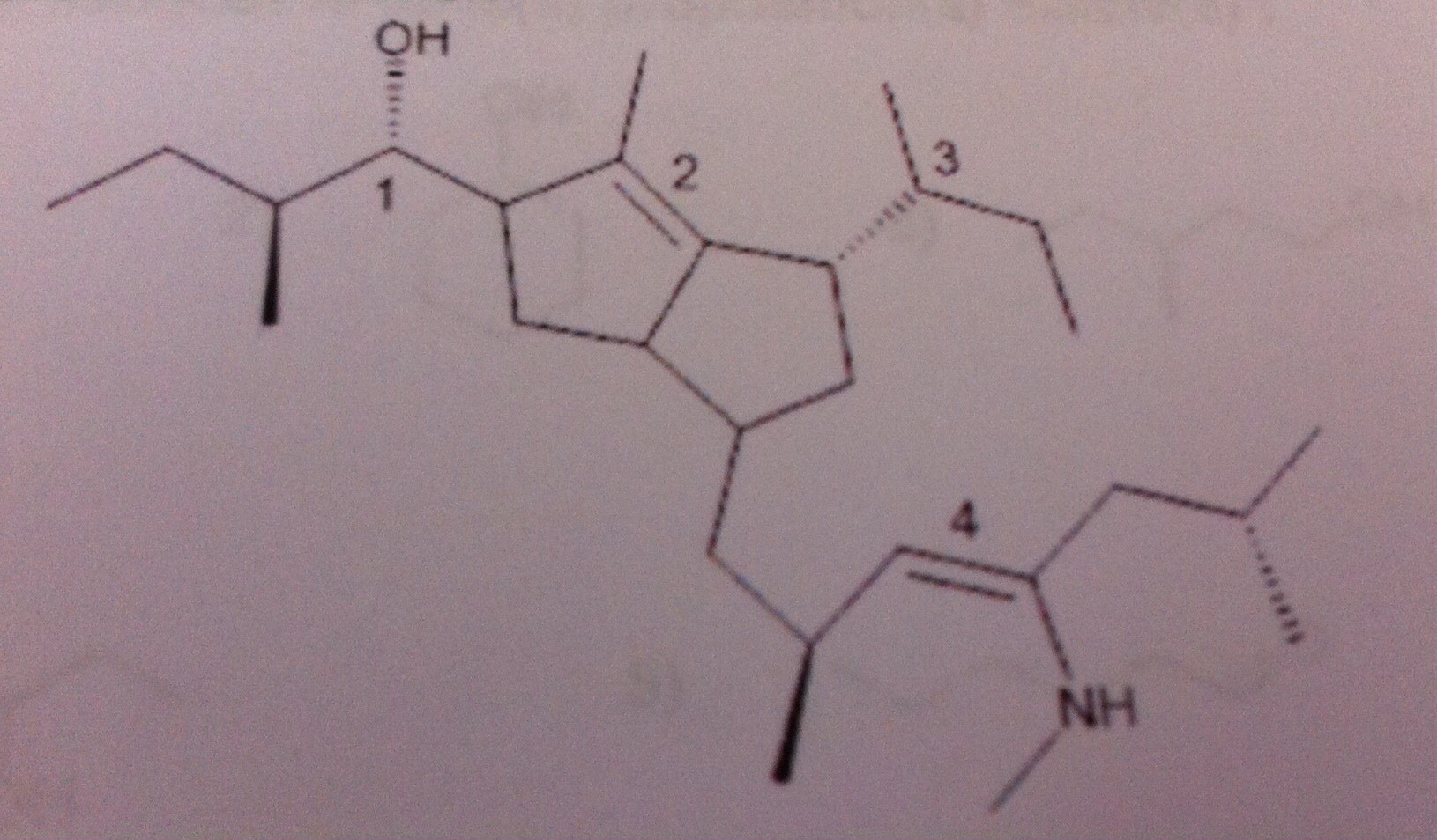

Je ne comprend pas pourquoi a l'item D du QCM 3 du chapitre 2 on a le 2 qui est en conformation Z ...
Car pour moi j'ai un Ch3 et un CH du même côté avec un CH et CH de l'autre ..
Besoin d'une petit aide :angel:
Merci !!

Donc voila la molécule:

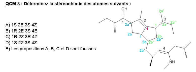

Et voila ce que j'ai fait:

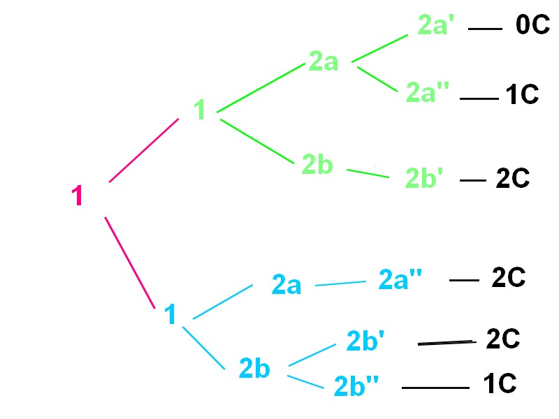

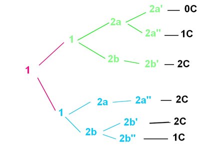

Alors, déjà a gauche de ta double liaison tu as un CH3 et un CH relié a d'autre C. Du coup ton groupement prioritaire est le CH relié aux autres C.
De l'autre coté, a droite de ta double liaison on a notre carbone que j'ai nommé 1, On va regarder a quoi il est attaché.
Il est relié a 2carbones nommés 1 et 1. Du coup tu ne peux pas savoir qui est prioritaire.
On regarde alors au deuxième rang, soit a quoi ils sont attachés.
Tu vois que le carbone 1 est attaché a deux autres carbones nommés 2a et 2b.
Regardons le carbone 1, il est également attaché a deux carbones nommés 2a et 2b.
Au deuxième rang on ne sait toujours pas qui est prioritaire.
On regard au rang 3.
Le carbone 2a est relié à 1 carbone nommé 2a’’.
Et le carbone 2b est relié à 2 carbone nommés 2b’ et 2b’’.
Ça c’était pour la partie bleue, on a donc en tout au troisième rang, 3carbones.
Du coté des verts :
Le carbone 2a est relié à 2carbones nommés 2a’ et 2a’’.
Le carbone 2b est relié lui au carbone 2b’.
Du coté vert au troisième rang on a donc 3carbones également.
Mais au quatrième rang tout change.
Chez les bleus tu as 2a’’ et 2b’ qui sont reliés à 2carbones chacuns. Et on a 2b’’ relié à 1 carbone. Soit ici au quatrième rang 5carbones pour les bleus.
Chez les verts tu as le carbone 2a’ qui n’est relié a aucun carbone.
Le carbone 2a’’ est relié à 1carbone.
Et le carbone 2b’ est relié à 2carbones.
Soit en tout 3 carbones pour les verts.
C’est donc la lignée bleue qui a le groupement prioritaire et ça donne bien une configuration Z :)
Apres c’est assez dur d’expliquer avec des phrases, le mieux c’est que tu regardes l’arbre que j’ai fait.
J’espère que tu as compris, et de ne pas t’avoir dit de bêtises en tout cas !
