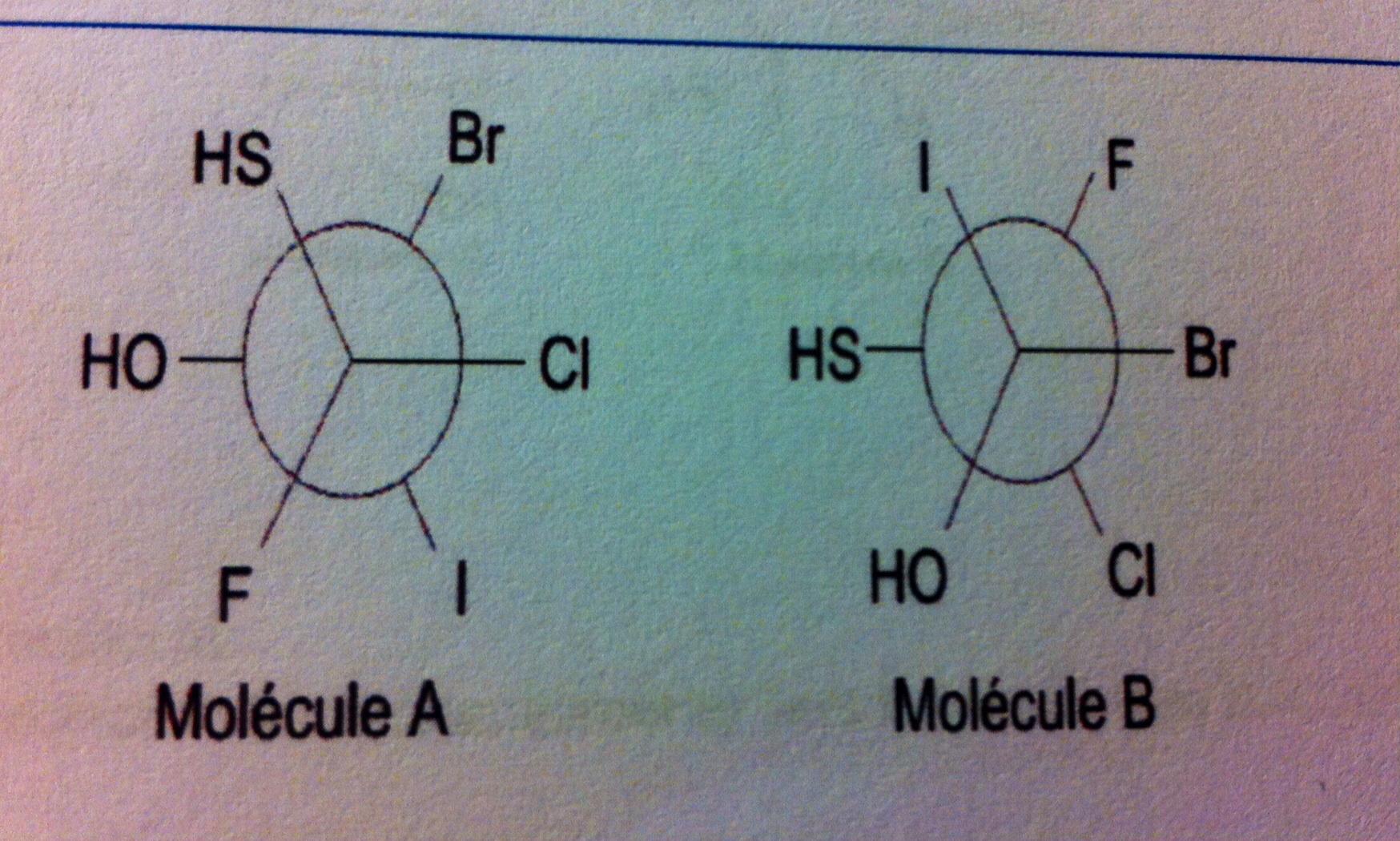

Coucou par ici !!
Alors j'ai un gros soucis je pense... :roll:
Je n'arrive jamais a voir qui est devant et qui est detriere ...
Est ce que quelqu'un pourrais me donner des petites indications svp...
Par exemple sur cette molecule la :
Merciii !!!!! :blowkiss:

Messagepar ExAO » 06 Oct 2014, 16:52
Yô !
Pour la molécule A le C qui est devant toi c'est celui qui est lié à Cl, SH et F. Le carbone qui est derrière est celui qui est représenté par un cercle il est lié à I, Br et OH ! :)
C'est mieux ? :angel:
(C'est comme si tu regardes un trou du cul... :roll: )
Bonne journée !! :bye:

Messagepar Chloette » 06 Oct 2014, 16:55
Oui non mais ça je l'avais bien compris par contre haha
C'est par exemple sur notre 1er carbone que l'on voit, lié à : Cl , F et SH
Comment on sait que Cl / SH / F est en arrière ou en avant ou dans le plan... ??
J'espère avoir été comprise ^^
Mais merci en tout cas :)

Messagepar Spower » 06 Oct 2014, 22:32
Bonsoir ! :)
Merci ExAO pour ta réponse intéressante mais je vais rentrer un peu plus profondément dans les détails
Faisons un dessin ... de la molécule !
Voila la molécule A ! NEWMAN est une représentation dans l'espace où il faut aligner son œil sur l'axe de la liaison C-C pour obtenir CRAM, et réciproquemment
Ta projection de NEWMAN se regarde de face puis tu pivotes de manière à placer ton œil comme sur le dessin ! (pas facile à expliquer avec des mots :glasses-nerdy: ) et on obtient CRAM
Le -SH et le -I sont dans le plan en anti; ce qui est à ma "gauche" est en arrière (le -OH et le -F) et ce qui est à ma "droite" est donc en avant (le -Br et le -Cl)
Je te laisse faire la même chose avec B ;)
Est-ce que c'est plus clair pour toi ? ;)

Messagepar Chloette » 08 Oct 2014, 21:40
D'accord je pense avoir compris ! ...
Mais donc tout les éléments qui seront à Droite irons vers l'avant et ceux qui sont à gauche vont en arrière ? C'est toujours comme ça ?
Par exemple pour la molécule B on aura : Br en avant, OH en arrière et I dans le plan pour notre 1er carbone et puis F en avant, SH en arrière et Cl dans le plan pour le 2eme ?
Désolé je doit enkikiner (J'aime bien ce mot :clown: ) tout le monde avec mes questions ... :embarrassed:
En tout cas merci bien pour ta patience !!! et pour tes réponse aussi !!! :worship: :lool:

Messagepar Spower » 09 Oct 2014, 20:48
Re !! :)
Alors non, tout dépend de la position de ton œil sur la molécule ! Voici la même molécule mais cette fois-ci l’œil regarde de l'autre coté ! C'est une question de représentation dans l'espace : en fonction de l'endroit où tu te positionnes les éléments qui sont en avant/en arrière ne seront pas toujours les mêmes ! ;)
Après tu peux aussi effectuer des rotations autour de la liaison centrale pour encore faire bouger les substituants dans l'espace 0_o
Est-ce que c'est un peu mieux ? En te mettant à la place de chaque œil tu dois retomber sur la projection de NEWMAN du centre :bye:
