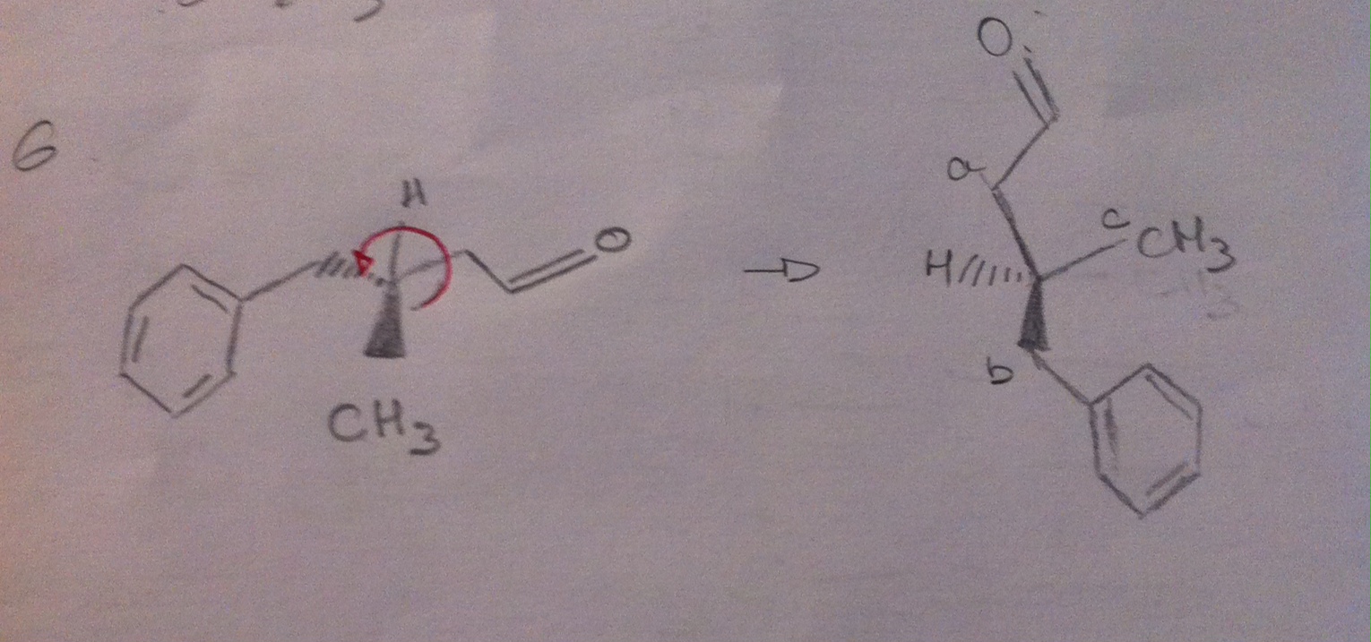

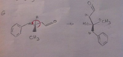

Hello, pour moi le carbone 1 est S, je comprend pas pourquoi dans la correction le CH3 et le CH2-CH=O ont échangé leur position :question:
J'ai bien compris qu'il fallait faire tourner la molécule pour passer le H derrière, mais pas pourquoi les groupes a et c sont échangés surtout que dans l'item 4, les groupements n'ont pas été intervertis.
Quelqu'un peut m'expliquer ? :in-love:
Merciiii :kiss:

Saaalut ! :D
:arrow: Le C*1 est bien R ! En effet, le substituant "d" (ici l'hydrogène non représenté) est situé dans le plan, il faut donc faire une rotation de manière à l'orienter en arrière. On doit tourner autour de l'axe de la liaison qui est dans le plan (ici, celle à droite du C*, le CH2-CH-C=O ). On place le H en arrière (à gauche du C*) puis le groupement phényl initialement en arrière se retrouve en avant (en bas du C*) et le CH3 initialement en avant se retrouve au final dans le plan (en haut du C*). ;)
:arrow: Pour le C*4, c'est une erreur il est bien de configuration absolue S. La bonne représentation de la molécule après rotation avec le H en arrière est celle-ci :
"Le X représentant le gros groupement avec les doubles/triple liaison que j'ai eu la flemme de refaire :shame: "
J’espère que tout est OK pour toi et je vais de ce pas corriger le QCM 6 du DM où le C*4 est bien S ! La bonne réponse est donc A :bye:
