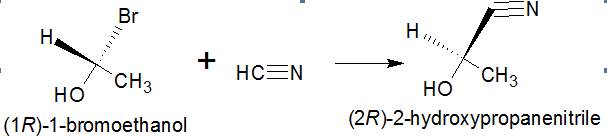

Messagepar Orgahler » 13 Oct 2014, 22:33
Effectivement petit problème #tutriceencarton
DONC l'inversion de Walden n'implique pas forcément inversion de la configuration :
MAIS, une SN2 sera toujours stéréospécifique !
Si on reprend cet exemple, si on part du composé R, on arrive au R et non au S donc on a changé de configuration notre produit en changeant celle de notre substrat, on est bien stéréospécifique !
Voilà j'espère que ca te va :?

Messagepar ExAO » 22 Oct 2014, 12:02
Orgahler a écrit:MAIS, une SN2 sera toujours stéréospécifique !
Pourquoi tu dis qu'une SN2 est TOUJOURS stéréospécifique alors que dans ton exemple le carbone ne change pas de configuration (il reste R)... ? :question:
Désolé(e) d'être chiant(e) :?

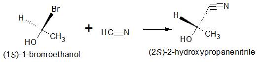

Messagepar Orgahler » 22 Oct 2014, 12:19
Salut ! :)
Une réaction est stéréospécifique si quand tu pars d'une configuration t'arrives à une certaine configuration, et lorsque tu pars de la configuration opposée tu changes aussi la configuration de ton produit !
Ici quand on part du S on arrive au S
Et quand on part du R on arrive au R
On a bien changé la configuration de notre produit en changeant celle de notre substrat !
J'espère que c'est plus clair ? :)
