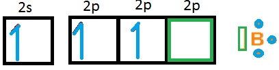

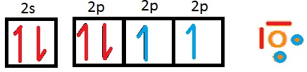

Et pour distinguer les cases vacantes des doublets non liants, il faut passer par la configuration électronique !
Par exemple l'Oxygène (Z=8) : 1s2 2s2 2p4 :arrow: Les deux électrons de la 2s forment une doublet non liant, et de même dans l'une des 2p on aura deux électrons ensemble qui formeront un deuxième doublet non liant

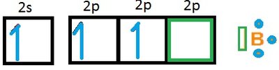

Tandis que le Bore (Z=5) : 1s2 2s2 2p1 :arrow: Comme le carbone, un électron de le 2s se déplace dans une 2p, et au final on a :
J'espère que c'est plus clair pour toi :)
