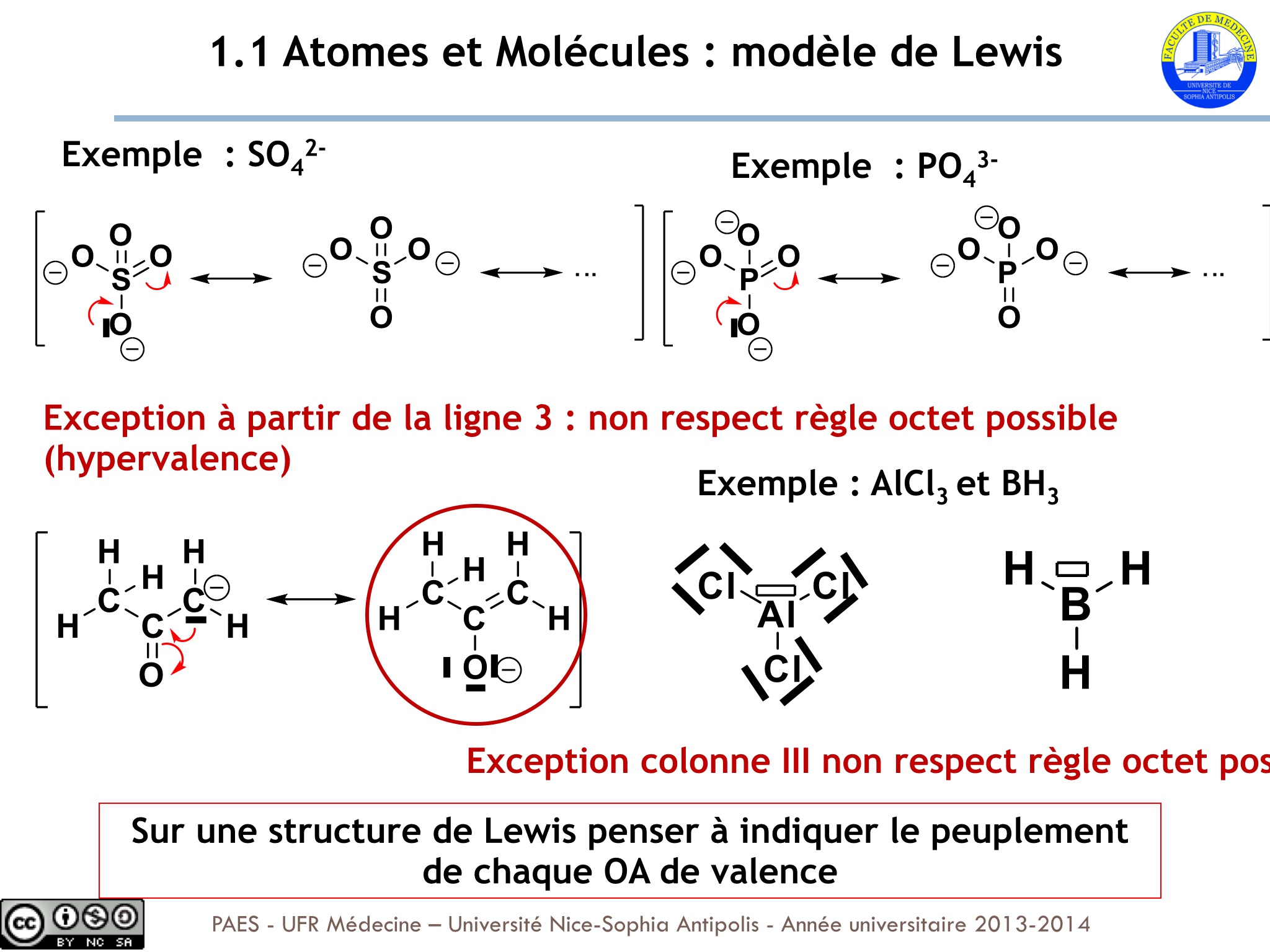

P.6 : diapo pourquoi non respect de la règle de l'octet pour la colonne 3 alors qu'avant on a dit que les halogènes sont hypovalents ?

Page 6 :arrow: à partir de la ligne 3 la règle de l'octet peut ne pas être respectée (l'élément peut s'entourer de + de 8 électrons pour être + sexy) ! Quand le prof dit ça, je crois qu'il faut oublier les gaz rares ;)

(Pour la page 6 liloue parlait de la 3ième colonne)
