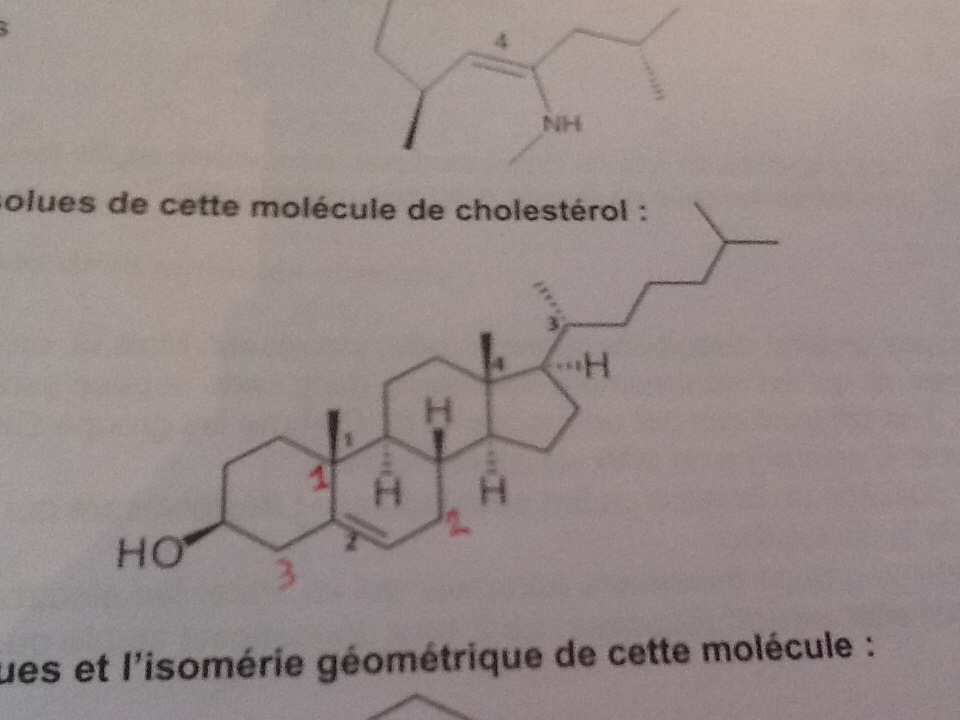

Coucou je suis désolé de redemander je sais que cette question a été posé plusieurs fois mais j ' aimerais bien qu on m explique comment on trouve Z/E de sûre dans un cycle parce que j'ai lu qu il faut faire comme d habitude donc cela veut dire je regarde le premier carbone si il y en a 2 pareil je vais voir le carbone d après et je m arrête au premier qui gagne si je puis dire ?
Parce que par exemple dans ce cycle l instauration est Z apparemment mais pour moi les carbone que j'ai numérotée 3 est plus fort que le 2 vu que le C d après est relié à un O donc si on suis la méthode habituelle moi j aurais dis que la configuration est E donc comment je suis censée faire enfait :) ?

Re: Z/E dans cycle
Messagepar Avendil » 23 Oct 2014, 11:16
Coucou ! :P
Alors en fait, vu que dès le premier Carbonne on a plus égalité des scores, c'est tout de suite le C que tu as notté 1 qui gagne par rapprot à celui que tu as numéroté 3 :
:arrow: 3 = lié à un Carbone et 2H
:arrow: 1 = lié à 3 Carbones
Du coup 1 > 3, on va pas plus loin, donc c'est Z :)

Messagepar mariieyep » 23 Oct 2014, 11:49
Mais pour voir Z/E il faut voir si les 2 plus forts sont du même côté non ??donc celui que j ai noté 1 c'est le plus fort on est d accord mais ensuite il faut regarder le deuxième ?

Re: Z/E dans cycle
Messagepar Avendil » 23 Oct 2014, 12:01
Tout à fait !
Du coup à droite de la double liaison c'est le carbone qui gagne sur le H (donc ce que tu as noté "2")
A gauche de la double liaison c'est le carbone que tu as noté 1 qui gagne
:arrow: 1 et 2 sont du même côté :arrow: c'est Z ! :)

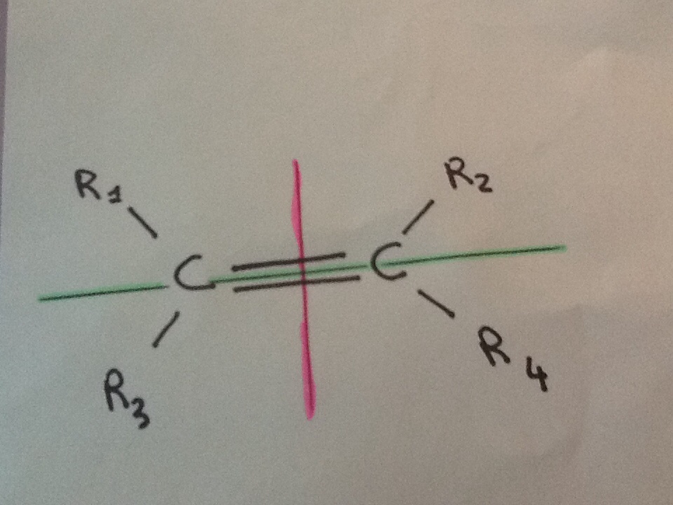

Alors enfait mon problème doit être beaucoup plus grave que ça lol parce que quand on dis que les deux plus forts doivent être "du même côté de part et d autre de la double liaison" c est en coupant selon l axe rose ou l axe vert ?? Genre on considère que R1 est du même côté que R2 ou R3

Messagepar Avendil » 23 Oct 2014, 14:57
Ah on considère que R1 est du même côté que R 2 !
:arrow: comme ça : Image

Re: Z/E dans cycle
Messagepar mariieyep » 23 Oct 2014, 15:17
Bon alors j ai toujours pas compris parce que pour moi c est le 3 qui est le deuxième plus fort vu que 2 et 3 sont tout les deux CH2 et si on avance d un cran sur le 3 on a un C relié à un O =/

Re: Z/E dans cycle
Messagepar Avendil » 23 Oct 2014, 15:43
Mais on compare pas le deux et le 3 :(
Tu compares les deux groupes de gauche :arrow: le 1 gagne, il est en haut
Tu compares les deux groupes de droite :arrow: le 2 gagne, il est en haut
:arrow: tes deux groupes "gagnants" sont en haut donc c'est Z.
C'est plus clair ?

Donc selon mon dessin de tout a l heure pour comparer on coupe selon l axe rose donc on compare R1 à R3 et R2 à R4 :) ??
mariieyep
Messages: 1621
Inscription: 28 Mar 2013, 22:28
Re: Z/E dans cycle
Messagepar Avendil » 23 Oct 2014, 16:11
Voilà tu compares R1 à R3 puis R2 à R4 ! En résumé :
:arrow: étape numéro 1 : tu compares à gauche de l'axe rose, puis à droite de l'axe rose, qui est le plus gros de chaque côté
:arrow: étape numéro 2 : mes groupes les plus gros sont-ils du même côté de l'axe vert (Z) ou de part et d'autre de l'axe vert (E).
Du coup c'est bon pour l'exercice ? :D

Messagepar mariieyep » 23 Oct 2014, 16:28
OUUUUUUUUIIIIII !!! En fait Je croyais qu il fallait comparer un groupe à tous les autres mais en fait c est juste a celui qui est en face :rotfl: !!!!
Merciiiiiii :coeur: :coeur: :coeur:
