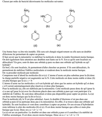

Salut ! :D
Voilà un exercice de l'an dernier :
Je suis d'accord jusqu'à ce qu'on parle de la molécule e, donc jusqu'à ce qu'on dise que b > c > d > a tout va bien.
Mais après on dit que la e est un "cas particulier" et que c'est la moins basique de toutes, mais je vois pas pourquoi :disapointed:
Si on la compare à la molécule a dont elle est la plus proche :
- elles sont toutes deux avec un azote sp2 délocalisé
- elles ont toute deux des "électrons placés dans une orbitale p pure qui participe à la stabilité de l'édifice" (ce qui est d'ailleurs l'unique caractéristique qu'on donne à la molécule e).
:!: MAIS la molécule e possède un Azote plus substitué que celui de la molécule a, du coup en théorie il devrait pas être plus réactif, donc plus basique ? C'est ce qu'on dit dans les premiers paragraphes d'ailleurs.
Du coup pour moi l'ordre serait b > c > d > e > a (basicité décroissante) :question:
Merci d'avance ! :party:

Messagepar ExAO » 26 Oct 2014, 12:47
Yô ! :D
Regarde ceci et prends du plaisir 8)
Bonne journée :bye:

Messagepar Avendil » 26 Oct 2014, 13:08
Ooooh bien ! Merci :D
