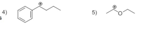

Voilà en faisant les Annatut 2014 , partie 1 QCM 7 j'ai eu un petit problème
je ne comprends pas pourquoi la molécule 5 est plus stable que la molécule 4
car selon moi le cycle est très stabilisant , d'autant plus que pour la molécule 5 , même si l'oxygène donne son DNL , il aura ensuite une charge positive .
Aussi , le cycle peut ''donner'' une liaison et permettre au carbocation de respecter la règle de l'octet , non ?
Merci beaucoup :D

Alors dans les faits y'a une hiérarchisation des effets mésomères donneurs :
- Les plus faibles : ceux induits par les liaisons pi
- Les intermédiaires : ceux induits par les cycles insaturés (gros paquet de liaisons pi)
- Les plus forts : ceux induits par des hétéroatomes
Je crois pas que ce soit écrit strictement comme ça dans le cours, mais dans les exercices c'est comme ça que ça se passe (du moins, de mon observation :angel: )
Du coup la 5 est bien plus stable que la 4 :dance:
Oui tout à fait on peut hiérarchiser les effets M + comme ça ! Merci Avendil ;)
Je te renvoie aussi sur ce post où c'est l'exemple du prof dans la ronéo mais tu trouveras surement la réponse à ta question !
Bonne soirée et n'hésite pas si tu veux plus d'infos :bye:

Merci à vous 2 c'est tout bon ! <3
